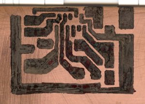

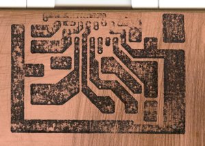

    Sau khi lắp thành công TDA7294, một số bạn bè ở Hưng Yên đã đến thưởng thức và khuân mất TDA của em.
    Vì thế em mạn phép vẽ lại mạch của bác Via
    - Một là em lắp bộ khác để nghe (em cũng muốn các bác lại cho nữa :D , nhưng đang máu em làm luôn).
    - Hai là nhân rộng phong trào DIY tại địa phương (các bác thông cảm nhiều U50 lắm, không có net niếc gì hết nên em phải cập nhật và phổ biến lại ). Đây cũng là gợi ý của bác Bachduong khi em offline cùng bác và bác Ody.
    Vì thế em kêu gọi các bác ủng hộ (càng nhiều càng ít :twisted: )
    Nhóm đã thống nhất đặt quấn 8 biến áp.
    Trở, tụ đã nhờ bác Ody, đang chờ để nhận hàng (from HN to HY)
    Chasis, tản nhiệt, đục lỗ mạch đã có thành viên trong nhóm là chủ cửa hàng kính nhôm.
    Đang liên hệ với nhà in lưới để nhân bản mạch (phân vân giữ in lưới và cắt đề can, đề can ko cắt được các lỗ nhỏ), nhưng làm mạch vẫn thủ công (tự xẻ mạch, ngâm dung dịch, không có phủ xanh - 2 mạch thử nghiệm sau 2 tiếng để ngoài trời đã bị xỉn - xấu kinh :cry: ).
    Vậy xin báo cáo cùng bà con gần xa!

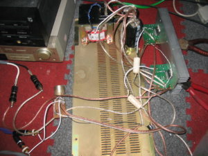

    VỪA HOÀN THÀNH TDA-7294 XONG
    EM LÀ MỘT THÀNH VIÊN MỚI CỦA DIỄN ĐÀN,VÀ RẤT THÍCH AUDIO.NHƯNG TỪ NGÀY BIẾT ĐẾN VNAV,MỌI SUY NGHĨ VÀ CÁCH CHƠI AUDIO CỦA EM ĐÃ HOÀN TOÀN THAY ĐỔI.
    AI CŨNG BIẾT MỖI HÃNG AUDIO ,SẼ MANG LẠI NHỮNG CHẤT ÂM THANH KHÁC NHAU.VÀ NGƯỜI CHƠI AUDIO RẤT MUỐN CÓ DC SỰ KHÁC NHAU ĐÓ.
    NHƯNG CÁCH CHƠI ĐÓ RẤT TỐN NHIỀU TIỀN CỦA.
    TỪ NGÀY BIẾT ĐẾN VNAV EM ĐÃ TÌM CHO MÌNH MỘT CÁCH CHƠI AUDIO MỚI.ĐÓ LÀ TỰ TÌM HIỂU VÀ LẮP CHO MÌNH MỘT CÁI ÂMPLI THEO CÁCH NGHE NHẠC RIÊNG CỦA BẢN THÂN MÌNH,MÀ ĐIỀU ĐÓ HOÀN TOÀN KO KHÓ
    BẠN CHỈ CẦN BỎ CHÚT THỜI GIAN NGHIÊN CỨU VÀ SỰ CHỈ BẢO RẤT NHIỆT TÌNH CỦA CÁC ANH EM TRÊN VNAV,LÀ BẠN SẼ CÓ MỘT SẢN PHẨM AUDIO MANG THƯƠNG HIỆU CỦA CHÍNH BẢN THÂN MÌNH.(RẤT THÚ VỊ ĐÓ)
    SAU 3 NGÀY NGHIÊN CỨU CỘNG VỚI SỰ ỦNG HỘ VỀ TINH THẦN VÀ LINH KIỆN RẤT NHIỆT TÌNH CỦA ANH TYRO TRÊN VNAV,
    XIN CẢM ƠN DIỄN ĐÀN VÀ ANH TYRO ĐÃ GIÚP EM HOÀN THÀNH SẢN PHẨM ĐẦU TAY NÀY..
    EM MUỐN GỬI CHÚT TIỀN NHỎ VÀO QUỸ PHÁT TRIỂN CỦA VNAV,CÁC ANH CHỈ CHO EM PHẢI GỬI BẰNG CÁCH NÀO.VÀ GỬI CHO AI???
    CHÚC VNAV NGÀY CÀNG LỚN MẠNH ,ĐỂ ANH EM SẼ CÓ MỘT SÂN CHƠI THÚ VỊ VÀ BỔ ÍCH
    VÀ ĐÂY CHÍNH LÀ SẢN PHẨM DIY ÂMPLI BÁN DẪN ĐẦU TAY CỦA EM
    TDA-7294

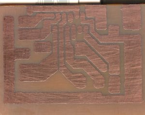

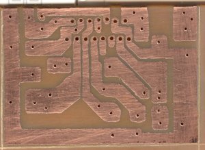

    Một kinh nghiệm về ăn mòn, sau khi cho ăn mòn xong, rửa lại nước vẫn chưa chắc chắn hết dung dịch thuốc rửa, nên sau thời gian để ngoài nó sẽ tiếp tục bị xù xì lên và rất xấu, để giải quyết việc này sau khi cho ăn mòn xong, nếu không gấp gáp các bác rửa sạch sau đó cho vỉ mạch ngâm vào ca nước lạnh cho đến ngày hôm sau mới lấy ra, như vậy đảm bảo mạch rất đẹp và không còn bị xù xì nữa, rất sắc nét
