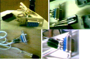

    spam tí mong bác bỏ quá
    Bác làm IT a?
    thế cho em spam tí nhé
    bác có cái cổng COm này kô?
    để dành cho em với em xuống lấy sau được kô?

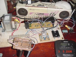

    Em đã hàn song linh kiện trên mạch TDA7294, nhưng nó vẫn không chịu cất tiếng hát, các bác bắt bệnh giúp em nhá. Em mô tả như thế này:

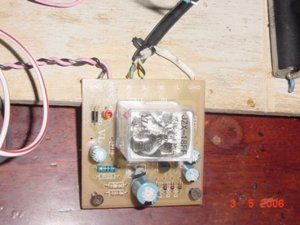

    * Khi cắm nguồn (chưa nối tín hiệu ở mạch TDA7294 vào mạch bảo vệ loa) thì đèn lét ở mạch bảo vệ sáng, rơ le bật tách một cái. Nhưng khi nối tín hiệu vào mạch bảo vệ loa thì đèn lét ở mạch bảo vệ loa không sáng, rơ le không kêu, nhưng: Một vế tản nhiệt nóng lên, còn vế kia thì lạnh tanh, volume (100k) vặn to nhỏ cũng không kêu.
    * Đấu nối tín hiệu và mát và nguồn:
    - Về tín hiệu: Tín hiệu từ CD > vào hàng thứ nhất vủa Volume (cầm núm vặn phía tay phải tính từ dưới lên). Tín hiệu ra (hàng thứ hai) > tụ dầu > In (trên mạch). Từ Out (trên mạch) > In mạch bảo vệ loa. Out mạch bảo vệ loa > loa.
    - Nối mát: Mát từ CD > mát Volume > mát mạch TDA7294 > mát của loa
    - Nguồn cho mạch bảo vệ loa: 30VAC (dương;mát) > mạch bảo vệ loa (dương;mát).
    - Nguồn cho mạch TDA7294: 30VAC (+;-;0) > tụ lọc (dùng điốt 5A, khi đo đầu ra trên 40VDC) > V+; V-; V0 trên mạch TDA7294.
    * Em dùng vỏ gỗ nên nối mát như thế có được không?

    Nhiều khả năng bị lỗi trên bo mạch TDA7294: có một số điểm nối tắt, bác thử kiểm tra xem.
  8. Tyro
    Tyro Advanced Member
    2/12/05
    288
    Thành Công bang
    Rơ le của bộ bảo vệ Loa không làm việc có thể có dòng 1 chiều rò ra đường ra Loa của bo 7294.
    Tuy nhiên vụ này chắc do đấu nhầm đường cấp nguồn cho bo mạch bảo vệ loa rồi.
    Bác Btlinh xem lại cách nối nguồn cho bo mạch bảo vệ nguồn.
    Nguồn ra từ BA có +30VAC; 0 ; - 30VAC
    Dây mát của nguồn 30VAC chính là dây 0 và cũng là dây mát chung của cả máy .
    Dây lửa của nguồn 30VAC chọn 1 trong 2 đầu ra còn lại ( đường +30VAC hoặc -30VAC )

    Em sẽ kiểm tra lại, nhưng còn về phần đấu nối như thế đã ổn chưa? tại sao một bên mạch lại nóng dữ vậy? đèn lét ở mạch bảo vệ loa không sáng thì là nó đang hoạt động hay là ngắt? Em nhìn thấy các bác nối từ mát > tụ 0.1mfd > vỏ máy là sao? còn em lại làm vỏ gỗ thì có được không? Mong các bác chỉ bảo em kỹ kỹ một tý.
    Cảm ơn các bác.

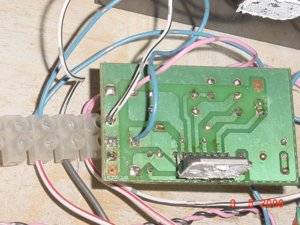

    p/s: cái hình dưới em nối dây mầu xanh là V-; dây mầu hồng là V+; dây mầu trắng đen là Mát

    Các bác ơi, 2 chú TDA của em bị teo tối hôm qua rồi, trước khi nó bốc hỏa thì em chỉ chấm mỏ hàn lại các chân của IC (vế không nóng như đã nói ở trên) và nối lại mát từ volume vào mạch TDA (không nối hai cọc mát của volume với nhau mà tách ra làm hai đường mát).

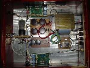

    Chào các bác, được sự giúp đỡ, tư vấn nhiệt tình của các bác Natilus, Gmar, ClassA, nvduybom và các anh em ở Đà nẵng, vào lúc 18h10 ngày 04/05/2006 TDA7294 tích hợp Pre6H8C của em chào đời. Mãi đến hôm nay em mới mang được em nó về nhà vì phải qua cuộc thẩm định của các bác hội quán Đà nẵng. Hôm nay em xin trình diện các bác em nó.
    Một lần nữa xin chân thành cảm ơn các bác, cảm ơn các bài viết đầy giá trị trên forum (ấn tượng nhất là loạt bài của Blue_wave) đã giúp em hoàn thành dự án này. Rất mong được sự giúp đỡ cho dự án tiếp theo.

    Một số hình ảnh của TDA7294, không biết dự thi được không

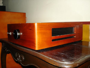

    Mặt hông (vì miếng tản nhiệt bác Natilus gửi đẹp quá nên em cho nó thò ra ngoài - vừa mát)
