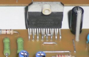

    Sao TDA ở ngoài bắc rẻ thế nhỉ ? mà trông cũng hơi khang khác, chắc em phải gửi 1 đôi ra bắc để so sánh mới được.

    Công nhận trông hơi khác thật bác nhỉ, ơ dưng mà trông TDA ở ngoài này có vẻ đẹp hơn. Hàng chữ in khắc bằng laze hẳn hoi bác nhá :D

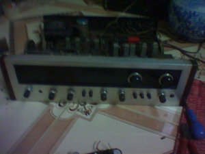

    Hôm qua em tới nhà anh bạn thấy có chú Amli sò Pioneer đời cổ nhưng vỏ máy rất đẹp nảy ra ý định cái này mà làm TDA7294 là nhất rồi, sau hồi thương lượng em khuân chú này về, tối qua phẩu thuật toàn bộ lấy được bộ nguồn có 2 đôi 29V mừng húm thế là em có TDA 7294 nghe nhạc xuân têt này rồi.

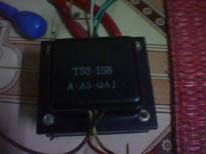

    nguồn

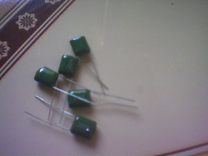

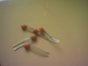

    Trong các món bác Hung gởi ra em có thấy 2 món này là không biết có dùng cho mạch TDA 7292 không.

  23. ducvu
    ducvu Advanced Member
    8/12/05
    515

    Tụ 104 để lọc nhiễu thì phải ??
