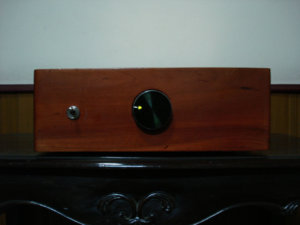

    Em này của bác chắc chắn đoạt giải " Người đẹp có khuôn mặt ăn ảnh nhất" Nhưng bác cho chút thông tin về chất tiếng đi bác ơi.

    Về chất tiếng chắc phải để các bác hội quán Đà nẵng bình loạn, riêng em thì vừa ý, chỉ cần tìm tụ dầu nối tầng nữa là hoàn thiện.
