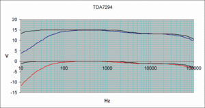

    Hôm qua GVTeam có thử mod 1 số thứ:
    - Thay tụ ngõ vào .47/250V không rõ tên bằng tụ poly 1.5uF/100V màu vàng.
    - Thay tụ chặn DC ở mạch hồi tiếp 47uF/50V (Nhật Tảo) bằng tụ 100uF/15V (tụ của Pháp).
    Đặc tuyến vẽ được lại cho thấy dải thấp được cải thiện rõ rệt, dải cao cũng được nâng lên đến 100kHz.
    Máy đo có vấn đề hay sao mà đúng ngay 1kHz trở lên lại giảm chút ít.

    Bác GVteam gắn thử 1cell Zobel ở ngõ ra xem LF có cải thiện thêm ko.

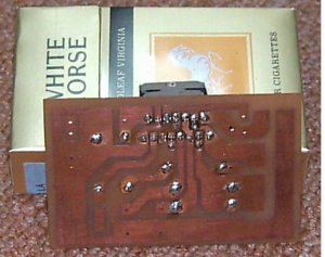

    Em tự làm mạch in theo bản mạch của anh Via nhưng khi đọc trong 4R em thấy không yên tâm chút nào vì bo mạch của anh Via có nhiều Ver quá, em chụp hình lên nhờ các huynh chỉ giáo giúp em hàn con TDA như vậy có đúng chiều chưa? Em thấy bo mạch in của các huynh làm sao để có lớp bảo vệ màu xanh như bo mạch máy tính như vậy xin các huynh chỉ giáo giúp. Cám ơn

    Ơ, sao chẳng ai giúp em vây?Hay các huynh không làm TDA nữa?Giúp em chút đi mà...

    Em sợ là bác hàn ngược con TDA rồi. Em nghĩ theo cái PCB này thì con TDA phải nằm mặt cùng với mạch. Theo datasheet thì chân 1 là ground còn chân 15 là -Vs.
    Bác kiểm tra lại cho chắc ăn nhé.

    May quá, còn có huynh Addicited nhắc nhở em. Em nghi ngờ nên chưa dám hàn thêm mấy con tụ, con trở vào mạch. Em sẽ đổi ngược nó lại ngay,nhưng ... cả Thành phố Đà nẵng chẳng có điện... bão mà...
    Thanks huynh nhiều.

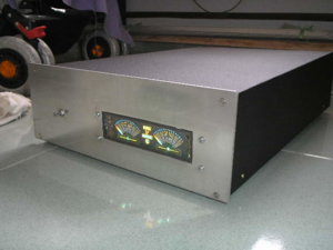

    Chào các bác
    Sau mấy tháng nghiên cứu 4rum, nay em đã hoàn thành được 1 chú TDA7294 (dùng mạch Via xin của bác Rùm) bằng các linh kiện rẻ tiền mua ở Nhật Tảo. Hiện nay em đang có ý định nâng cấp bằng các loại tụ và trở xịn (mua trên saigon hifi) nhưng không biết có cải thiện được đáng kể chất lượng âm thanh hay không? Có bác nào có kinh nghiệm xin tư vấn dùm em tí
    Hiện nay theo em thấy thì chất lượng âm thanh của TDA xài linh kiện NT không khá hơn bao nhiêu so với các amply karaoke của NT

    Cám ơn bác Blue ware, trước mắt có lẽ em sẽ nghiên cứu làm chassic trước và xử lý cái vụ ù xì cái đã (khi vặn volume lớn vẫn còn nghe ù nhẹ), còn vụ thay linh kiện xịn chắc chờ bác Tyro hồi âm đã

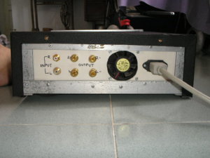

    Đơn gia nhập CLB TDA
    Cuối cùng TDA của em cũng đã có nơi ăn chốn ở tử tế. Sau khi cho vào chasic, nối tụ 104 xuống mass thì tiếng ù xì cũng biến mất tiêu.
