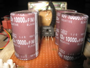

    Vào hồi 23h50 hôm qua amply TDA 7294 của em đã khóc chào đời, âm thanh bước đầu là khá trong trẻo nhưng có 1 điều là có tiếng è è phát ra từ loa. Về nguồn thì ko có vấn đề gì vì em đã dùng 4 tụ lọc 10.000 rồi, mà theo suy đoán của em thì tiếng è è đấy ko phải do nguồn. các bác cho em lời khuyên nhá!

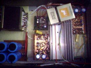

    Các bác cho em hỏi một tí với : Tai sao cái tản nhiệt của em tương đối lớn nhưng rất nóng, khi chay được một lúc nếu vặn volume lên cỡ "12h" trở lên là hình như TDA không làm việc (đóng mở liên tục - không có tiếng nếu vặn hết cỡ), mặc dù TDA được gắn vào miêng tỏa nhiệt rất tốt, không bị hở. Nhờ các bác chi giùm xem nguyên nhân từ đâu, xử lý như thế nào?

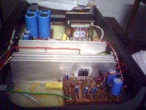

    Đây là hình của em nó (chụp bằng ĐT)

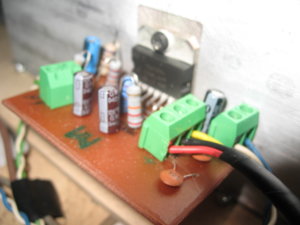

    vâng! cám ơn anh Bach Dương, tụ để nối vào đường tín hiệu vào ấy anh! Em có mấy vấn đề như sau nữa: khi bật lên có tiếng nổ điện ở loa kèm theo tiếng sè sè sau đó tiếng sè sè nhỏ dần nhưng ko mất hẳn, nếu em bỏ hẳn dây tín hiệu nối trên mạch thì hết, em đã thử thay dây chống nhiễu rồi nhưng vẫn ko hết! Nhân đây em cũng post mấy cái ảnh của con TDA của em luôn!

    Khi bật điện có tiếng bụp ở loa là do có sự đánh lửa ở công tắc nguồn, bạn thử dùng tụ gốm 0.01mF - 0.1mF nối giữa hai tiếp điểm của công tắc nguồn xem có cải thiện được không.
    Tiếng xè xè là do bạn đi dây mass chưa được tốt nên bị ù xì, cố gắng xem kỹ lại phần sơ đồ dây mass của các bài viết trên topic này rồi so sánh với amply của mình (về nguyên tắc thì tất cả các đường mass nên đấu chung về một điểm)
    Con tụ tín hiệu input có trị số từ 0.47mF đến 4mF, nên dùng tụ dầu ở vị trí này tiếng sẽ đỡ chói hơn. Có thể ra chợ trời tìm tụ dầu của Nga (có mấy hàng hay bán nằm bên trái, áp sát tường chùa Vua)
