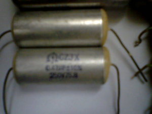

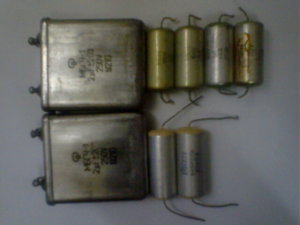

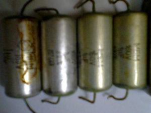

    Hôm nay em mới kiếm được mấy chú tụ này, các bác cho em hỏi liệu có dùng nó làm tụ input cho TDA7294 được không nhỉ? Chất lượng thế nào?

    Hình của bác chụp mờ quá, không đọc được trị số của tụ, chỉ thấy cặp tụ dầu vuông của Nga có trị số 2uF-250V là phù hợp.
    Mạch này cho phép dùng tụ Input có trị số từ 0.4uF - 4uF.

    Nhưng mà bác Blue_wave ơi, cái tụ của em sai số tới 20% cơ, chắc dùng chất lượng kém lắm nhỉ. Em vừa xem trên saigonhifi.com thấy tụ M-Cap Supreme Silver sai số có 2%. Thế mới biết mình mua tụ chất lượng thấp.
    Đúng là tiền nào của đấy.

    Mấy cái tụ trụ tròn có trị số là 0,47 và 1uF, sai số 10% cũng là của Nga. Chắc là dùng tốt hơn một chút các bác nhỉ.

    Mạch in thì đã hết lâu rồi, bác có thể load file mạch trên topic về rồi tự làm lấy hoặc lắp theo kiểu point to point cũng tốt.
    Về tụ input, cách thử tốt nhất là thay các loại bác có vào rồi đánh giá bằng đôi tai. Sai số trên tụ không quyết định chất âm đâu bác.

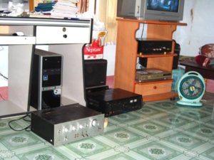

    Cuối năm rồi em pót hình DIY trong năm 2007.Gồm TDA7294 và LM3886

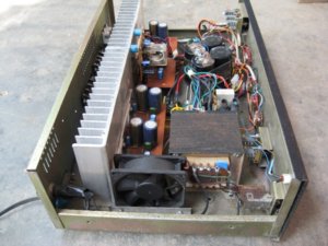

    hình TDA7294

    2 e của bác lengkeng nhìn ngon lành cành đào quá
    lại nhìn lại đống xà bần của mình mà e thấy tội quá
