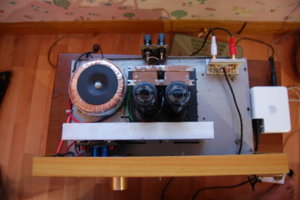

    Tiếp ạ:
  2. ncduc2005
    ncduc2005 Approved Member
    11/7/07
    15
    Biến thế vòng xuyến của bác mua hay DIY vậy? Mình cũng đang tìm một cái như vậy. Nhờ bác chỉ giáo với.

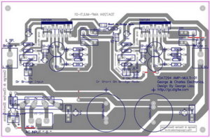

    Bác nào máu chơi TDA tích hợp không, em có một sơ đồ copy trên mạng, tương đối dễ làm, có thể đấu BTL tuỳ thích, sau đây là sơ đồ, PCB, kính gửi các bác có nhu cầu DIY cho khác lạ
  4. VICAS
    VICAS Advanced Member
    29/3/06
    180
    Sau đây là layout
    - Có điều gì thắc mắc, hoặc tìm hiểu thêm các bác có thể vào địa chỉ http://www.gc.digitw.com
    file PDF lớn quá em không post được nhưng các bác có thể down trong trang web đó. Chúc các bác thành công
