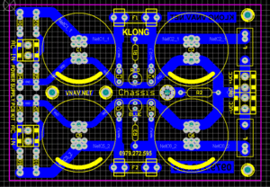

    Và đây là PCB nguồn mời các Bác xem

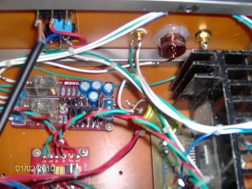

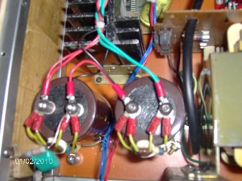

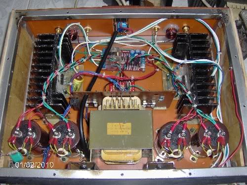

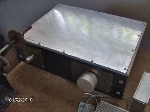

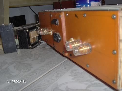

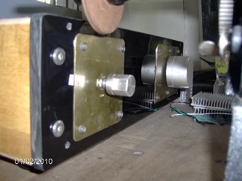

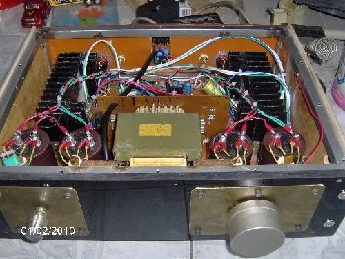

    Khoe với mấy bác con 7294 của em sau khi mod lại tùm lum.
    Số là ăn Tết xong em rảnh rỗi, lại chưa tập kết được vật tư cho dự ớn mới nên em đè con 7294 đang nằm trong gầm bàn ra mod, bổ xung một số linh kiện quý hiếm (trong khả năng của em) cho nó, kết quả là em nó . . . . . . vẫn dở như ngày nào.
    Thấy Box bán dẫn chìm quá, không có gì mới, em đưa vài tấm hình lên cho các bác xem chơi.
    Em nó đây.
    Toàn cảnh
    Mặt tiền
    Hậu cảnh

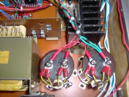

    4 cái tụ nguồn khủng bố.
    Bổ xung thêm mạch bảo vệ loa
