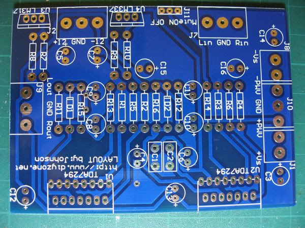

    Cái mạch này sao nó lại có thêm ngõ vào +/- 12V vậy bác, dùng vào việc gì ah.

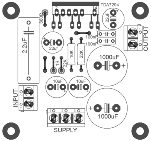

    Em tìm được 2 mạch này không biết Bác nào thử chưa? Các Bác xem rồi ném đá cho xôm nhé!

    để dùng cho tầng đệm (Pre) nếu muốn lắp thêm.

    Mạch đầu tiên giống hệt mạch trong datasheet nên chí ít là kêu ổn (em đã lắp mạch này rồi), tuy nhiên trên mạch không vẽ con trở feedback từ chân Out (chân 14) đến chân In- (chân 2) mà để dành các bác đấu thẳng trên chân IC cho ngắn, cái này cần lưu í khi lắp ráp.
    Mạch thứ 2 lại là dạng inverted (tín hiệu vào ở chân In-, chứ không phải chân In+ như bình thường). Em chưa lắp dạng mạch này bao giờ nên không rõ hay dở thế nào, tuy nhiên mạch có vẻ khù khoằm, em không khoái lắm.
    Tóm lại em vote mạch số 1 :)

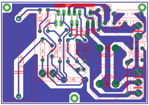

    em cũng đánh đu theo ạ :D . Các bác cho em hỏi tí. Cái mạch này là mạch cầu hay mạch thường ạ?

    Em sẽ tiến hành layout rồi Post lên để các Bác góp ý. Theo các Bác có nên tích hợp luôn bo nguồn vào cùng cho tiện không ạ? để tiện bố trí giống thế này ạ!
