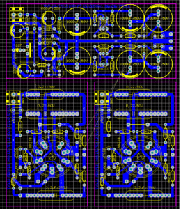

    Tổng cộng là: 28 cặp Em sẽ làm 30 cặp tròn(của em 2 cặp nữa là tròn.) Ngày mai 2/10/2010 Em sẽ tiến hành đặt hàng, dự kiến khoảng 7 đến 10 ngày sau sẽ có đồ chơi. File Buffer Em đã Layout xong nhưng sẽ không làm đợt này. Em Post file PDF kèm theo Bác nào sốt ruột thì dow về ủi trước nhé! Có cả nguồn đầy đủ luôn, mời các bác thưởng lãm!

    Có phải bác vẽ theo cái sơ đồ nguyên lý trong file của cụ audiofind không?

    Chơi luôn! Này thì sơ đồ nguyên lý này! (Chỉ xin Bác bỏ cho Em cái Danh " Đệ nhất PCB" đi ạ!)

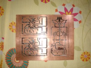

    Em vừa tranh thủ giặt là được cái mạch nguồn và Buffer xong Up để các Bác xem cho có khí thế!

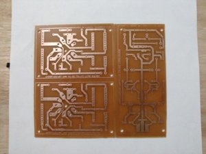

    Hnay Em đã ăn mòn và khoan! giờ chỉ còn chờ LK nữa là Ok!
