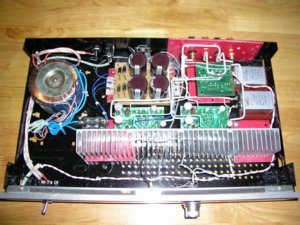

  10. Ngoc_thien
    Ngoc_thien Approved Member
    Tham gia ngày:
    5/12/05
    Bài viết:
    Đã được thích:

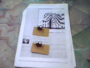

    Nó đây nhưng không biết bác nhìn có rõ hay không:
    Các file đính kèm:
  11. tivoi
    tivoi Advanced Members
    Tham gia ngày:
    14/12/05
    Bài viết:
    2.326
    Đã được thích:
    24
    Nơi ở:
    HCMC
    2 cái cục xám xám bên tay phải là dì thế bác, tụ Input ah. trị số bao nhiêu mà to khiếp thế

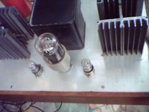

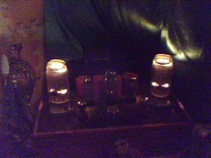

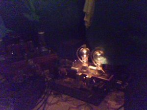

    TDA 7294 đang trong quá trình hoàn thành

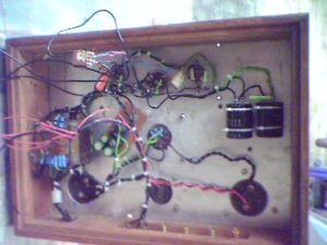

    dự định lắp xong TDA 7294 thì hai con amly đèn đểu của em đập ra bán cho nhà máy nấu thủy tinh tái chế

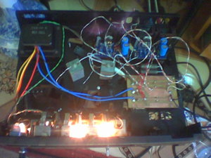

    TDA 7294 của em tối qua đã cất tiếng ca. Lúc đầu dùng tụ nối tầng 0.47uf nghe có vẽ khô, sau em thay tụ dầu 2uf vào thì dìu dàng hơn. Sang nay em cho nhạc mạnh vào nghe phê thiệt. Em khoái nhất là nó đánh hợpvới cặp loa Nhật bủn OTTO bass 40cm của em.
    Hình chúc lúc vừa đón điện. Chưa có cầu chì và mạch bảo vệ loa nên dây nhợ còn lộn xộn.
