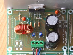

    Em ráp thử được 1 kênh, xông điện rồi, không thấy cháy nổ. Sò không nóng và không ra tiếng. Em đã kiểm tra kỹ phần nguồn (+30-0--30), tín hiệu AC vào ra. Mọi thông số đều ok. Các bác bắt bệnh giùm em

    Bác kiểm tra lại phần mute và standby, cái này trong datasheet có nói.
    Con điện trở 1ohm là điện trở cách ly mass của phần nguồn và tín hiệu, không phải điện trở ở mạch lọc Zobel nên bác dùng cuộn cảm ở vị trí đó không có ích lợi gì đâu.

    Em thấy hình như Bác chưa nối tắt tụ input và chưa hàn trở 10k từ chân 2 sang chân 14 thì phải! Bác xem lại nhé!

    Em nối tắt tụ input phía dưới bo. Con trở 10 từ chân 2->14 thì em chưa nối. giờ mới biết. Cám ơn bác
    @metalhead: cám ơn bác. em kiếm trở thay vào cuộn cảm đó ngay
