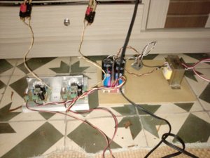

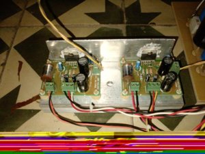

    Chào các bác, tình hình là em vừa DIY xong chiếc Ampli TDA7294, 2 kênh chạy ngon lành em mừng quá muốn khoe thành quả với các bác đây, vì là mới lắp xong em chưa có thời gian để " Thẩm âm " nên chưa có nhận xét gì về em nó cả, theo cảm nhận ban đầu là rất phê....
