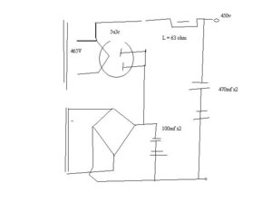

    Cảm ơn bác nhiều lắm. Mấy con trở có cần công suất lớn không bác !
    Em ngại nhất 8 con diode --> tốn tiền quá :D .[/quote
    mấy con trở 1 Ohm 5W, ổn áp tương đương em nhớ sieuthiav có (hàng rã máy).
    nhưng lưu ý cục nguồn điểm 0 V phải tách ra 2 nhánh riêng biệt, còn nếu không được thì botay.com

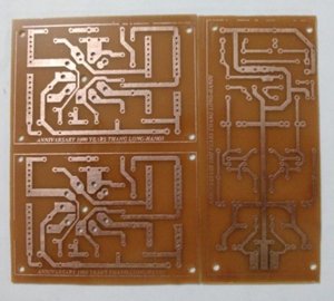

    e mới dc bác via tặng 2 bo mạch với 1 cặp tụ input GE , e chuẩn bị tiến hành đây.các bác giúp đỡ em nhé
