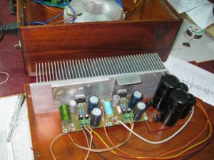

  11. dttd0123
    dttd0123 Approved Member
    21/2/10
    hôm bữa có đọc ở web nào đó thấy nói Biếp áp Hoàn Cầu có sẵn loại 28-0-28 dùng cho 7294 mà không biết chỗ nên lên đây hỏi các bác biết không?
    em cũng thử quấn biến áp 18-0-18( Fe cũ), quấn xong chạy cũng êm, và ít nóng. Nhưng quấn bằng tay cực và lâu quá.
    mạch TDA7294 của em đã hoàn tất lâu rồi mà chưa mua biến thế được, đành dùng đỡ biến áp tự quấn (18-0-18), không có thời gian nên bỏ bê em nó như hình

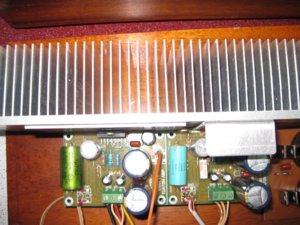

    Gầm gầm cầu!
    Sao Cụ lại để cặp tụ input lệch nhau thế! kẻ béo người gầy thế không công bằng tí nào :lol:
  24. mengkut
    mengkut Advanced Member
    31/7/09
    974
    20
    Đồng Nai
    Đi ai wai mà lị! có món gì xơi món nấy! Muốn đẹp như cặp Auricap hay M-cap có mà phí tiền! :lol:
    Lắp thế để 1 bên thì nghe trống Nga còn 1 bên nghe kèn Nhật cụ ạ. :lol: :lol: :lol:
