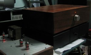

    7294 của em nè, trong ruột và vỏ, nghe với pre 6h1 cũng ấm. Hôm qua có người bạn đến nhà nghe thấy thích nên nó đã về theo chủ mới rồi, tiếc quá! để làm lại cái khác.

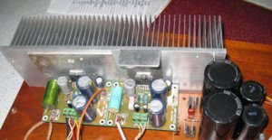

    em lấy làm cho cái mạch khác của em,PCB đã in theo kiểu này
    lắp diode thường vào ko vừa,em tìm con MR752 với BY29.bác nào ở HN biết chỗ bán với giá rổ thì chỉ em với

    Híc, bác chỉ tài đoán! con đó là BYW29E-8A, bữa mua stav 5k/chú, tính nắn nguồn đốt tim mà chân không vừa nên lắp vô đó.
    To linhdt: nó là diode đơn, chỉ có 2 cẳng thôi.

    @ mengkut:
    em vừa xem cái hình của bác,mới nhìn đã thấy đúng là DIY.sao 2 bo của bác 1 cái là hàng xịn(PCB),một cái lại là bàn ủi technology,bác ko sợ nó lệch ah :mrgreen: :mrgreen:
    mà con diode của bác nó chịu đc 60V ko ah

    DIY thì phải vừa tận dụng vừa chế tạo nó mới rẻ chứ. 2 bo khác nhau nhưng lk giống nhau thì không thể lệch.
    Diode cầu tháo máy 15A/60v.
    Tụ bo nguồn thì có sẵn loại nào xào loại đó: mắc song song tất, tổng điện dung tương đương 10.000/kênh là ok. Phải gắn song song thêm tụ 104 để chống nhiễu HF từ nguồn điện.
    Tụ lọc nguồn trên bo 1.000u song song 104, bố trí tụ càng gần chân ic càng tốt.

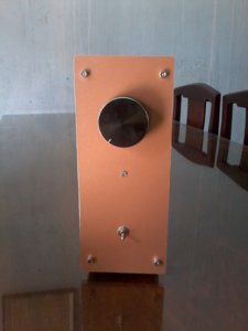

    hì hì , nghỉ mấy ngày tết em tranh thủ làm con TDA7294 được tới đây , Tiny Amp ạh :D
    Máy có mỗi paint nên resize hình hơi bị xấu :mrgreen:

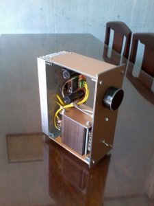

  13. thienchay
    thienchay Advanced Member
    13/9/08
    1.242
    Biên Hòa - Đồng Nai
    tiếp ạh >>>

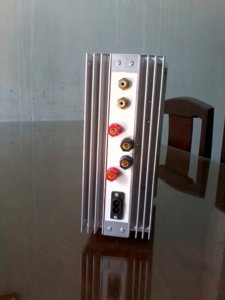

  14. thienchay
    13/9/08
    1.242
    Biên Hòa - Đồng Nai
    >>> the End :wink:
