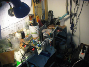

    chào các bác .Em đọc cái này thấy máu quá thế là cũng hì hục lắp 1 cái
    các bác cho em hỏi em đã lắp xong 1 kênh rồi em cấp nguồn nhưng chưa cho tín hiệu gì cả mà con IC nó đã ấm ấm như thế là có bị gì không ạ
    nguồn xoay chiều em cấp là 27 V
    em tưởng chưa có tín hiệu thì nó phải mát chứ nhỉ

    Như thế là bình thường đó bác.
    Cấp nguồn, không thấy cháy nổ gì thì đo DC ngõ ra, nếu ổn thì lắp loa, cấp tín hiệu vào thôi.

    Vâng cảm ơn bác Em mừng quá nó hát rồi .Cái amply đầu tiên nhưng mà sao em chạy 1 lúc mà nó nóng quá các bác nhỉ tấm tản nhiệt của em cũng to lắm
    chưa có vỏ nên em không chụp ảnh :(

    bác phải chụp cái đống bùi nhùi đó chất diy mới đậm, chớ đóng nắp rồi ai biết bên trong nó như thế nào... chúc mừng bác... :D

    Em mới kiếm được cái vỏ cho nó nhưng mà chưa nối dây cứ xếp vào cho đẹp rồi đi mua dây làm tiếp :D
    tụ đầu vào của em là 2uF em nghe hình như là nó hơi the thé các bác ạ em muốn tiếng ra nó ấm ấm thì thay bằng tụ bao nhiêu hả các bác (càng to càng ấm hay nhỏ thì ấm ạ)

    miếng tản của bác chạy 2 con thoải mái....em lắp tụ ngõ vào .47uF mà cũng hài lòng với tiếng basss rồi bác lắp 2uF chắc bass nhìu lém...mà bác xài tụ 2uF gì thế
