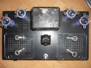

    bác ra mua tụ 474 rồi về gắn thử rồi so sánh coi ....cặp nào hơn :D
    Các file đính kèm:

    Sao em thấy có mỗi 1 con vậy bác.
  4. LoD
    LoD Advanced Member
    Tham gia ngày:
    15/3/11
    Bài viết:
    649
    Đã được thích:
    57
    Em mới kiếm được cái vỏ cho nó nhưng mà chưa nối dây cứ xếp vào cho đẹp rồi đi mua dây làm tiếp
    còn 1 con chưa xếp vô..... :D
