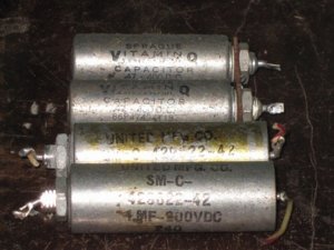

    Em cũng lắp 7294 nè bác, mà linh kiện toàn thường thường nhìn mấy bác có đồ độc phê quá.
    Em ở trên núi nên có muốn kiếm hàng độc cũng chẳng ra.

    bác cho em hỏi vitamin Q này mua ở đâu vậy
    em hỏi mua trên chợ giời con tụ 22uF người ta trả lời 1 câu em giật mình luôn "không bao giờ có"

    con thuốc bổ này em cũng tìm mỏi mắt lắm rồi gần như mấy cái hàng bán tụ cũ ở đầu đồn công an em vào hỏi hết rồi. còn lôi điện thoại có hình chữ vitamin Q đưa cho họ xem nhưng nhận được ko phải là tụ mà quả lắc đầu híc.
    còn tụ 22uF nếu muốn dùng tụ dầu của nga ngố thì bác có thể đến địa chỉ 104 Trung Liệt (Thái Thịnh HN) gặp ông già ông ấy dẫn lên kho tìm.
    đảm bảo sẽ có theo ý muốn. nhưng em nói trước là ông già ấy lực tay to lắm. chém phát nào là gió bão nổi đầy trời luôn đó.

    Em còn 1 cặp, bác thích em tặng bác, loại này lúc xài phải bọc cái vỏ nó lại, nó chạm mass sẽ nhẹ thì è è nặng thì ... em chưa biết, của em mới è è :lol:
    Nói chung loại này cổ lắm rồi, chất lượng khôing như những gì đồn đại đâu.
