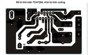

    He he tối qua về em thực tập rồi.
    em in ra 10 bản 5 bản trên giấy thường 5 bản trên giấy ảnh.
    4 phát đầu tiên em là đều hỏng khoảng 1/4 dần dần tí dần
    đến phát thứ 5 thì tương đối ok. em lấy bút vẽ lại 1 chút rồi ngâm ---> mạch rỗ vì là giấy thường. mực bút bi tô lên thì ok
    phát thứ 6 thì giấy ảnh. hơi khó khăn gì giấy nó dầy hơn chút nên là hơi non có chỗ chưa dính. hỏng.
    phát thứ 7 trở đi thì ngon luôn. mạch ra đẹp đẽ. mang khoang ra khoang lấy khoan để. mang vào lắp em TDA ko vừa.
    híc phí công toi. chắc lúc in quyên mất ko để ý lại cỡ hu hu.
    giờ lại in lại và làm lại.

    nếu đây là lần đầu bác là mach in thì theo em bác vẽ xong rùi in ra giấy thường, nếu chưa biết kích cỡ của chân TDA thì bác lên in thử rùi đo TDA trên giấy vừa in ra đó. nếu ok thì mới đem đi là , hehe bác làm càng nhiều thì kinh nghiệm càng phong phú, em thường vẽ bằng thằng Sprint - Layout v5.0 vẽ bằng orcad.proteus hay các phần mèn khác thì thư viện có thể phong phú hơn cái thằng này nhưng khó vẽ lắm :wink:
