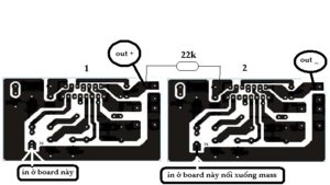

    các bác cho em hỏi em muốn đóng thùng loa sub 25 +amly 7294.Đồ thì em cũng gom đủ cả nhưng em kiếm được củ nguồn xuyến thông số sau độ cao của lõi 7.3cm và độ dày (=bán kính ngoài - bán kính trong) là 3.5cm.Cho em hỏi củ xuyến đó có đủ cho cái amli ko ạ.Và nếu em oánh loa sub 25cm thì mắc cầu 7294,úp thìa hay chạy đơn 7294 được ạ.Loa 25 của em nam châm kép đường kính nam châm khoẳng 23cm.Các bác giúp em với ạ.Em mù về điện thanh quá :D

    cục xuyến đó hơi nhỏ, nếu dùng thì chỉ đủ công suất cho 1 con TDA thôi, còn loa 25 thì nên dùng mạch "cầu" hoặc úp thìa mới đủ công suất, mà nếu dùng mạch cầu hay úp thìa thì cục xuyến đó không đủ công suất đâu.
