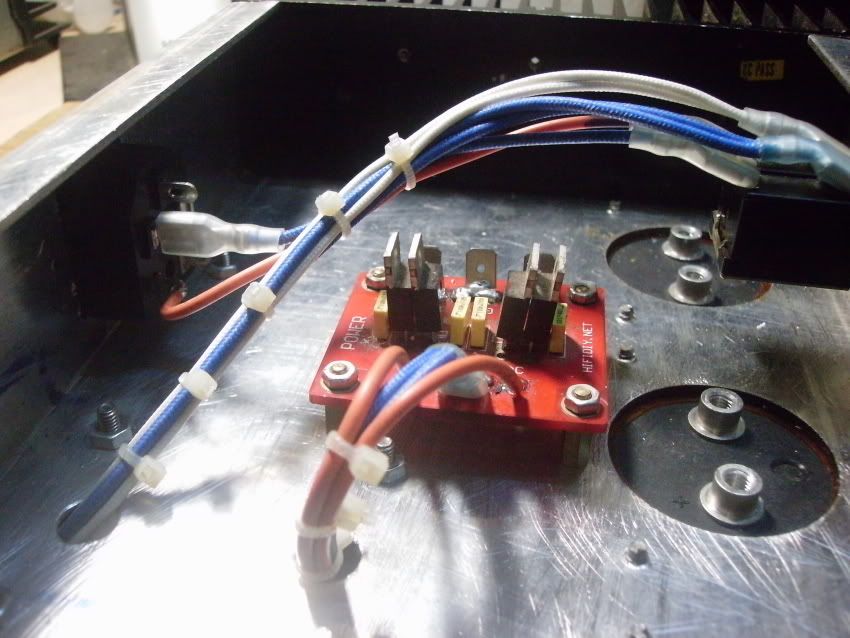

    sao cụ không để 2 cái biến áp cách nhau ra 1 chút rồi cho mỗi cái 1 cái chụp vào theo em thì sẽ đẹp hơn nhiều ạ. chứ cụ để vậy mất an toàn quá.Nhỡ có ai không biết gì về đện mà sờ tay vào mấy cái đầu ốc 220v thế là... :mrgreen: , Lúc đó cứ thấy người ta chỉ tay vào cái biến áp rồi nhe răng ra mà mình lại không biết vì sao mà họ lại cười cái TDA của mình :lol:

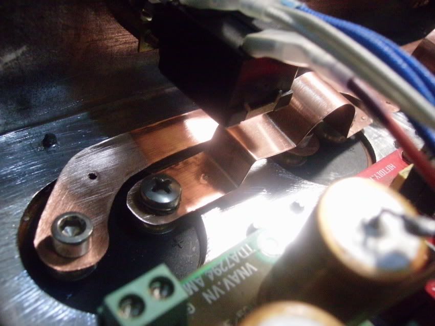

    Sau khi hoàn tất em mới úp cái chụp vào cụ ạh.

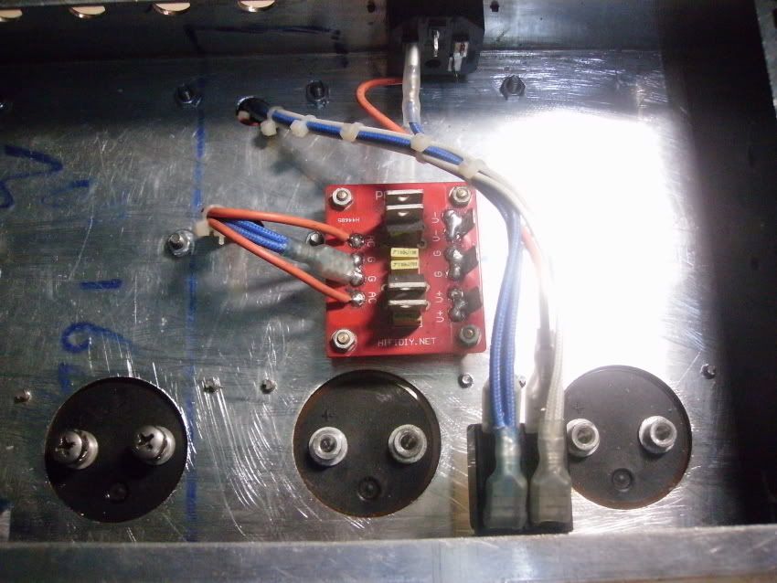

    Em đã xếp lại, dự định qua tháng sau mới mod tiếp, nhưng do chả còn gì nghe nên lại lôi ra xử tiếp.
    Bắt đầu chật chội
    Cũng như mấy dự án trước em làm, phần nguồn bao giờ cũng được quan tâm đặc biệt.

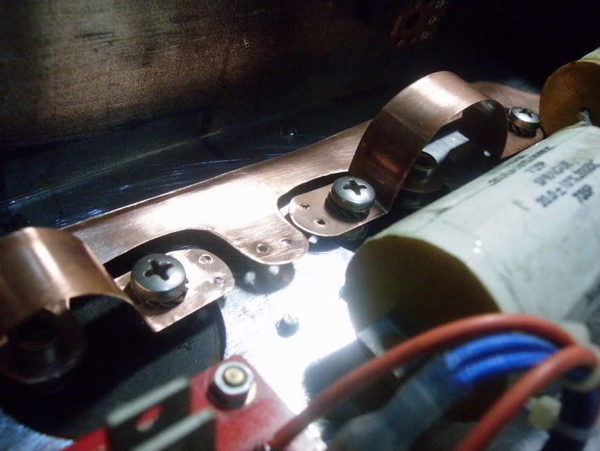

    Vẫn theo thói quen P2P (vì có muốn cũng chả có board mạch :( ), dùng đồng lá 1mm cắt ra, với bộ tụ có điện dung thấp, được tăng cường thêm 2 chú Sprague, hy vọng em nó cho tiếng hót hay.

    ha ha , mấy tấm đồng nhìn ngầu kí vậy thôi chứ lâu ngày là nó ôxi hóa àh , mí lại chơi dây đồng trần truồng như vầy hơi nguy hiểm , lỡ có gì bay vào là ngắn mạch ... bùm liền àh , thấy chưa , cỡ nào rùi cũng trở về với huyền thoại àh , lại thành thuốc bắc giống trước nhưng lần này thầy lang cho ít thuốc hơn nên nhìn đỡ đỡ :mrgreen: , cái phong cách Gà Bò nó ở trong máu bác rùi , hehe , không thoát được đâu :mrgreen:

    lúc nào em nó chạy cụ nghe lấy vài hôm rồi sau đó lắp thêm 1 con tụ không phân cực ( 4 > 10uf ) vào phía nguồn âm xem chất âm có thay đổi không cụ nhé.Cái chiêu này là em học lỏm được của mấy cụ trên VNAV đấy :lol:

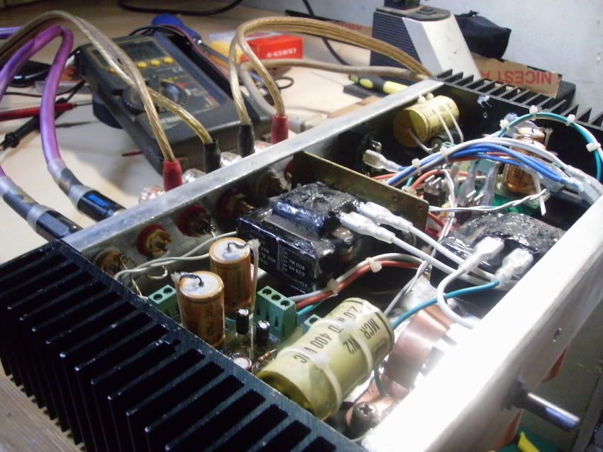

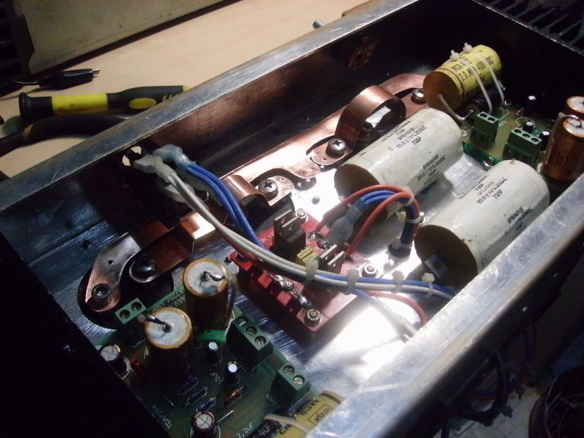

    Sau khi nhận hàng viện trợ, em đã hoàn thành việc nâng cấp cải tạo và tu sửa lại em 7294 của em.
    Ách sần
    Đóng điện lần I, im re, như là đang ở chế độ Mute, lật board lên coi từng ly từng tí, hoá ra là ..... đúng như dự đoán.
    Gọi điện cho người thân sau đó đóng điện lần II, ok.
    Vấn đề bây giờ là 4 con tụ nguồn trên board bị rò điện hay sao đó, nghe sát loa thấy è è.
    Sẵn đang có cặp tụ 470uF Elna Dourrex hàng viện trợ của cha bs, mai em sẽ thay vào coi có hết không, nếu hết thì ..... xin lỗi bs, nhân danh tình bạn giữa 2 chúng ta, em xin tuyên bố ... tịch thu xung tư quỹ :lol:

    nhìn rất có phong cách đó bác Gar :mrgreen: , nhưng em thấy bác hơi bị lạm dụng Choke thì phải , hình như dư dả quóa :lol: , bác mà bỏ bớt 2 cục choke kia ra thì nhìn sẽ gọn gàng sạch sẽ đẹp đẽ hơn nữa đó :D

    Tại tụ của em hơi .... mỏng :lol:
    Có lão kia xúi em lấy cục Fe 32 quấn choke, nhưng chassis nhỏ quá không thể đưa Fe 32 vào được, chứ đưa vào được em cũng chơi luôn.

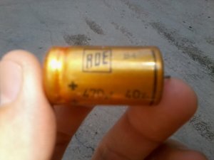

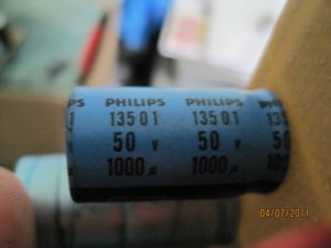

    Em đang cần 4 con 1000uF/35_50_63V(cứ trên 35 là OK) cụ có không cho em xin đi.
  20. thienchay
    thienchay Advanced Member
    13/9/08
    1.242
    Biên Hòa - Đồng Nai
    để em lục lại đã , có gì em bào cáo sau nhé :D , hình như em còn ROE 470uF/40V , con tụ trồng chuối giống trong cái bo của bác đó ạh , nếu loại này thì cụ cần 8 con hở :mrgreen:

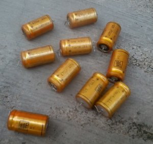

    Em mới lục xong , em còn 10 quả ớt của Germany này :mrgreen: , cụ lấy không để bữa nào lên SG em vác theo biếu cụ :D .

    Thank, cụ cho em xin bầy chuột lắt này nhá, cụ có xuống chỗ Mr.Mì sả lấy đồ thì cầm theo gửi vào đấy cho em nhá.
