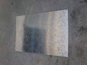

    giỡn mẹt :evil: em mất hồi nào , đây là 1 tấm trong mấy chục tấm của em đây :mrgreen: , em cắt gọt xong hết rùi , giờ chỉ đem đi khoan lỗ rùi uốn nữa là xong cái khung , bác chỉ em sơn kẽm đi :twisted:

    Tại thấy bên trên kêu mất, hoá ra là ..... tạo hiện trường giả qua mặt cán bộ điều tra àh. :lol:
    Tole gì mà dòm giống loại lợp nhà quá vậy, dày nhiêu vậy cụ, loại bông bông này chắc tầm 0.5 hoặc 0.8mm àh, làm pano bảng hiệu thì được, chứ đem làm chassis phí quá.

    Àh há , cụ để ý ghê quá , em ghi "mấy" mà bị lộn thành "mất" , tại chữ Y với T nó gần nhau :mrgreen:
    Đúng ạh , loại này để lợp nhà , em mua loại này vì nó không bị sét gỉ khi để lâu năm , em hay treo mà để lâu nó rỉ thì chít :lol:
    Tole này dày 1mm , em lấy thước đo thì cỡ 1,2mm lựng , chắc thước dỏm :cry: , nhưng mà nặng và cứng lắm cụ ạh , em để cong cong vậy đặt cục nguồn 4kg lên không thấy cong mấy , gấp khúc xong chắc em đứng lên luôn :lol:
    Cụ chỉ em sơn đê , em tính sơn tĩnh điện , không biết được không ạh .

    Em đã khuyên cụ mà cụ không nghe, tole này đem ra làm chassis phí lắm.
    Còn vẫn muốn làm tối rảnh em PM cho cách làm, một phát một hết sạch mấy tấm luôn. :lol:

    hé hé , vậy em cám ơn bác trước nhá , tại em chỉ có tole loại này thôi , còn loại nào khác đâu , nhà em chỉ có Inox thôi mà em thấy mỏng mỏng sao ấy nên không khoái , vậy em đợi bác tới tối áz nha .

    Ặc ặc, nói vậy mà cụ vẫn chưa hiểu :lol:

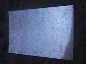

    Xanh: phí ở đây là ..... phí công.
    Đỏ: cân hết coi nó bao nhiêu kg - hết sạch luôn
    Tole này em sơn một lần rồi, nó sùi lên thấy ghê lắm, không xài được đâu, muốn sơn tĩnh điện đẹp thì dùng tole sữa, tole nhũ, cùng lắm là tole trắng, chứ loại này chịu mưa nắng, vị trí thích hợp là .... trên mái nhà thôi.

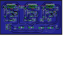

    Bác xem giúp em mạch in em vẽ này ổn không? bữa trước em làm bộ TDA2030 hỏng mất cả mấy chú TDA và đôi loa. Nghỉ thì giờ em làm tiếp. Bác xem mạch in em vẽ hợp lý không, vì thấy mạch in với loa khá quan trọng tới chất lượng. Thanks you!

    Éc :cry: , làm em từ chiều tới giờ hì hục khoan khoan mài mài , uốn nắn , gần xong cái khung hình , mí lại em chỉ có mỗi loại này , đo đạc cắt tỉa gì gần xong xuôi hết rùi :mrgreen: , thôi thì phóng lao rùi thì theo lao luôn , đợi em nó thành hình đã rùi tính tiếp :lol: , sơn tĩnh điện mà không được thì em dán đê-xì-can quá :mrgreen:

    1mm e nghĩ quá mỏng cụ ah!
    Nếu cụ theo thì làm thử cách này coi.
    Lấy tám mấu thử trước nha bác: dùng nhám mịn chà sạch bều mặt, sơn lót xịt, sơn màu và sau đó sơn bóng thử coi. Em cũng từng sơn thép nhúg kẽm như thế này rồi thấy cũng OK. giờ không biết nó ra sao rồi nữa vì nó ở tới Mỹ rồi. :D

    hì hì , em cám ơn bác nhé , thật ra 1mm không mỏng manh lắm đâu ạh , em uốn góc lên xong xuôi đặt thử cục nguồn 8kg vào , không xi nhê gì cả , em đặt thêm cục 6kg vào nữa nó chỉ bị trùng tí xíu ở giữa , đó là em chưa gia cố thêm mấy thanh V ngang dọc đó nhé :mrgreen: , sau đó em đứng cả lên nhưng 2 chân em đứng ở 2 thành ngoài cũng chả sao cả :twisted: , vậy là em yên tâm dùng loại này , vì nó khá nặng và cứng , đặc biệt là rất bền theo thời gian :lol: .
    Em tính lấy súng bắn cát lên bề mặt tole để tạo nhám và lỗ liti nhỏ , sau đó lấy máy đánh inox , loại có cái chổi cọng = kim loại hình tròn đó ạh , em rà đều trên bề mặt cho mịn lại rùi sơn thử , bác Gar vào cho ý kiến với , em làm vậy có ổn không ạh .

    Bác này giống ..... ét min quá :lol:

    Cụ này , vậy em làm thế có ổn không ạh , nhà em có xưởng làm đồ Trang Trí Nội Thất , nên mấy vụ bắn cát hay cắt mài kiếng em mang ra cho thợ họ làm trong 3 nốt nhạc :mrgreen: . Em tính mua nhôm tấm về , sau đó lấy súng bắn cát lên cho bề mặt nó sần sần mờ mờ ảo ảo giống Gôn Mân đây , nhưng mà chưa dám thử , sợ phí tiền nhôm :lol:

    Nói thiệt mà, muốn bắn nhôm thì phôi nhôm phải mua loại có mác (không nhớ rõ lắm) cứng, loại cứng nhất ấy, giá tầm 180-200K/kg. Đừng mua loại 140K/Kg không bắn được đâu, loại 140 chỉ phay xước được thgôi. Còn loại 80K/kg thì càng thua. Nhôm càng cứng thì khi bắn nó càng đều, nhôm mềm bắn cát vào nhìn nó nham nhở lắm. :lol:

    Em ko biết sao lại chen được vào. Em định làm đơn xong thế nào muốn làm gộp 3 con trên một luôn, thôi thế này em làm từng em một vậy.

    mình là dân cơ khí nếu tôn của bạn dầy 1mm mà gấp hộp vuông là ok nhưng nếu mua cỡ 1,2mm hay 1,5mm mà gấp hộp. trước khi gấp hộp qua mấy xưởng đột dập bảo người ta đột cho khoảng 20 lỗ hay nhiều hơn tùy ý bác, đột lỗ xong mang qua xưởng gấp hộp chắc mất mấy nghìn, nếu quen thì nhờ cũng được, gấp xong nếu ok thì bác đi mạ niken hay crom cho máu, không dắt lắm đâu, nếu bác sơn tĩnh điện thì nhờ kết hợp với mấy hàng chuyên đi sơn đó nhờ họ kết hợp hàng giá rẻ hơn

    em cám ơn bác manman nhiều nhé . Tole em hình như 1.2mm , em đã gấp hộp xong xuôi hết rùi , em đứng lên thử mà nó cứ trơ trơ ra , quăng 14kg Fe vào mà nó cũng không võng vẹo gì hết , giờ em chỉ còn bước trang điểm nữa thôi là xong , em tính sơn tĩnh điện nhưng nghe bác Gar nói là ko được , còn mạ Niken thì em chưa biết , bác nói cụ thể hơn được không ạh , còn crom thì bóng quá , nếu vậy em làm = iNox luôn rùi , vậy theo bác phương pháp nào ngon-bổ-rẻ mà bền nhất ạh .
