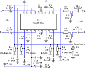

    TDA em đã nắp xong, tuy nhiên chưa thể chỉnh trống ,bass như các ampli bình thường đc.
    Nếu muốn chỉnh trống , bass.. thì phải làm thêm mạch gì tích hợp cho em nó vậy các bác!

    Nếu cụ đã nắp xong thì để vậy nghe thôi, chuẩn rồi khỏi chỉnh chọt gì nữa.
    Còn nếu muốn bass & treble to hơn bình thường thì tích hợp thêm mạch tone. :roll:

    Bác có mạch tone nào không chỉ em với !
    cảm ơn bác

    Mạch tone thì có nhiều loại, cụ làm TDA1524 đi. Mạch này nhiều người làm rồi.

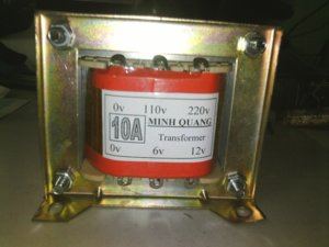

    Các bác cho em hỏi cái nguồn này thì làm sao xác định được trong 4 sợi kia, cái nào là 220v, cái nào là 110v
    Dạo này em đang hứng thú lắp lại con TDA 7294 mà bác Aries cho em từ đời ơ kìa :)

    Trước tiên bác dùng VOM để ở nấc *1 để kiểm tra từng cuộn đã,sau đó bác đo điện trở của từng cuộn,nếu cuộn nào có số Ohm lớn nhất thì cuộn đó là 220v,với điều kiện biến áp của bác chính xác là có cuộn 220v.

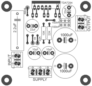

    bác nào có file giặt là tda7294 pdf thì post cho em xin với ạ.
    @bác diyamly có thể gửi file pcb bác đã post cho em tham khảo được không bác.Cảm ơn các bác nhiều :|

    Bác nào hú em đấy :mrgreen: Có em đây và cả mạch nữa :)
    File ảnh là ở diyaudio em vẽ theo nó chỉ thêm mạch jobel thôi.

    anh gửi tặng em file pcb của mạch này được không ( file *.Lay ) ? Em rất thích file thiết kế của enh nhưng em muốn tích hợp thêm mạch cs cho gọn để bỏ vào thùng loa. Cám ơn anh nhé !

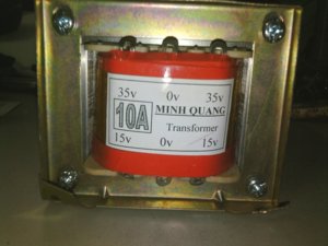

    mấy bác cho em hỏi nguồn m thế này có xài được cho con TDA7294 này không ?? Có cách nào để xài nó ko vậy, chứ hết $ mua con khác roài. mà tìm hoài không có con 28-0-28
