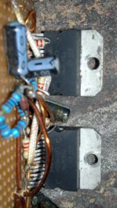

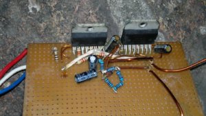

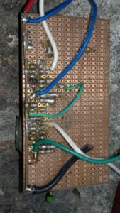

  4. dinhhay
    dinhhay Advanced Member
    Tham gia ngày:
    12/11/10
    Bài viết:
    327
    Đã được thích:
    các bác như em đây . câu dây thần trưởng.hơi xấu nhưng có đồ mần luôn phê luôn và lên tay dần dần.chả cần pcb có nẵn nào sất.

  5. trunghieuhp89
    trunghieuhp89 Advanced Member
    Tham gia ngày:
    8/7/12
    Bài viết:
    1.965
    Đã được thích:
    Nơi ở:
    Hải Phòng
    Dân chơi đấy bác :)) ....
    Mềnh định ra chợ sắt làm con Bo Test về dùng đây hehe.
    Đầu ra 10A chắc dây 2,2 hả bác Dinhhay ơi ....
