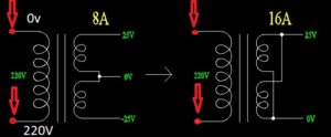

    Cái hình nhà bác vndiy post ở trên là hên xui nhé, mà xui là nhiều.
    Hầu hết VN quấn thương mại thì điểm giữa là điểm chích ra khi tiếp tục quấn cuộn còn lại, k chập dây đôi để quấn, nên thường k bao giờ số vòng tuyệt đối bằng nhau.
    Chỉ cần sai lệch 1 vòng cũng k đấu theo kiểu đó đc.

    Không phải vậy đâu bác,cái hình đúng là hên xui,rất khó cân bằng tuyệt đối.....nhưng hầu như chúng ta không mắc cái kiểu vậy bao giờ vì chúng ta chỉ xài nguồn đôi.Thật ra em muốn cho bác chuotlat hình dung dễ hơn 2 chấu đấu vào nguồn điện lưới (220v) không tiếp đất.

    Dạ cám ơn các bác đã nhắc nhở, em sẽ cách điện lưng IC với tản nhiệt cẩn thận. Và mặc dù chưa hiểu lắm cái sơ đồ ở trên nhưng em hiểu nôm na là cái điểm ghii là 0V đấy chỉ là quy ước, không nối nó xuống đất thì sờ vào nó cũng giật cho tung tay phải không ạ ?

    Cái dòng đỏ này bác đã hiểu gì về diode và biến áp chưa mà phát như thật ấy.
    Diode nó hoạt động như nào chẳng nhẽ đi được hai chiều?????
    Biến áp cho áp xoay chiều đi qua được chẳng nhẽ nó cho cả 1 chiều đi qua ???
    Dòng vàng, chỉ áp dụng với điện áp thấp và tất nhiên là bác không thể kiến kiện củ khoai vì tê tê được, do máy KOK từ hịn đến đểu đều có cọc nối đất ở sau máy nhé.

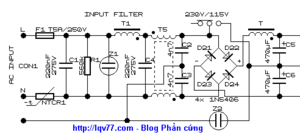

    1: Là bác lamthoi sử dụng bộ nguồn xung(dòng cao) sau khi chỉnh lưu thì nó vẫn ở điện thế 1 chiều cao(chưa hạ áp) nếu có sự rò rỉ hay lỡ tay chạm vào phần chỉnh lưu áp cao đó khi tụ chưa xả thì sẽ giật bắn người.
    2:Nếu là nguồn analog cơ bản sẽ có 2 cuộn (thứ cấp và sơ cấp) cách điện hoàn toàn thì mass điện lưới cách ly hoàn toàn với mass sau chỉnh lưu có điểm giữa thì không có giật ngoại trừ chạm rò rỉ chassis
