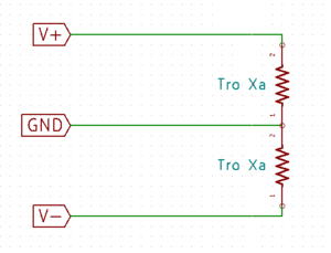

  9. vndiy
    vndiy Advanced Member
    22/10/12
    273
    Hòn Ngọc Viễn Đông
    Thùng CPU (máy tính) là nguồn xung đó bác nên khi chạm vào vỏ máy thì thấy tê tê,còn Ampli thường là dùng biến áp cách ly(analog) nên sẽ không giật sau chỉnh lưu ( cách ly,cách điện an toàn) bác đổ keo vào chấu 220v cho an toàn và quấn keo cách điện.Còn điện trở xả là điện trở được gắn song song với tụ nguồn (là trở công suất 2W hay 3W) còn giá trị bao nhiêu thì tùy mạch,như nguồn đôi mình sẽ mắc trở xả từ V+ đến GND và GND đến V- là 2 con tất cả.Trở xả có tác dụng xả hết nguồn tích trong tụ xuống mass khi không cần thiết khi không sử dụng máy,giữ cho mạch về trạng thái ban đầu cân bằng tránh bị lệch áp hay cháy nổ chạm gì đó ... :wink: em chỉ biết đến đó thôi. Có cái hình bác xem đỡ ngen.

    Các Bác toàn là cây đa cây đề trên VNAV này , điện trở xả với các bác chỉ là chuyện cỏn con , tớ mà giải thích chi tiết thế nào cũng bị bảo là lên mặt thầy đời lấy le bà con
    Tìm được cái hình như thế này

  19. lamthoi
    lamthoi Advanced Member
    31/1/13
    170
    Thế thì tớ giải thích một cách bình dân nhé : Khi ngắt điện , rờ le bảo vệ loa cắt loa , hai tụ nguồn sẽ xã điện qua hai điện trở R1 và R2 ( hình trên )về Mass cho đến khi hết điện , như vậy sẽ an toàn cho các DIY hay táy máy , thời gian xả tùy thuộc vào điện dung và trị số của tụ và trở
    Không có R1 - R2 các Tu nguồn sẽ phải ngâm điện hoặc xả rất chậm qua dòng rĩ của các TRan , Các DIY mới ra lò cứ ngở là ngắt điện là hết điện (như tớ ) thoải mái đụng vào dây nguồn dây Mass sẽ bị giật do tụ phóng điện qua người . Giật mạnh hay yếu là tùy vào điện dung tụ lớn hay nhỏ , cở năm cặp tụ 10.000MF là có thể ra đi ,chả biết có phải vì tính cần thiết của nó hay không mà hai điện trở xả R1 và R2 được gọi là bleeding resistor ( điện trở xả máu )
