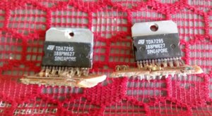

    Em bẻ vechai dc cặp này ko biết sống chết thế nào

    Ngon, ko thích aaron thì thay em này vào nguồn y chang aaron :D

  9. vndiy
    vndiy Advanced Member
    22/10/12
    273
    Hòn Ngọc Viễn Đông
    Sao mà giống Aaron vậy bác?
  10. obscurus
    obscurus Advanced Member
    28/6/14
    352
    Arron phiên bản bình dân chăng :lol: ?

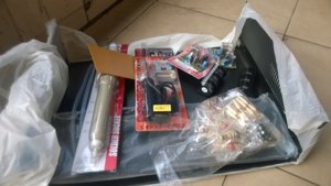

    Em đã post vài bài nhưng không hiểu sao ban quản trị không cho đăng bài của em, e cập nhật tiến độ dự án của em và bác Chuột ngày thứ 6 tuần trước ạ: Đã mua gần như đủ đồ nghề và linh kiện nhưng có sự sai sót về mạch nên hiện tại e chưa triển khai hàn được mối nào. TỐi nay em sẽ khai trương hàn bộ nguồn.
    - Vỏ máy em mua ở cửa hàng An đường Nguyễn Kim giá chỉ 80k (nếu mua thêm mặt trước thì thêm 30k)
    - Các linh kiện lặt vặt như cọc loa, cọc tín hiệu vào thì có giá hơi cao , còn các lạoi như tụ và điện trở thì quá rẻ

  19. vndiy
    22/10/12
    273
    Hòn Ngọc Viễn Đông
    Nhìn cọc loa vàng chóe :mrgreen: ,Ông bạn của bác chuotlac đây phải không? Nghe đồn thoái lui nhưng giờ đã tái xuất giang hồ trở lại. :lol:
