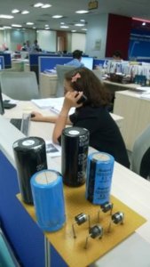

    Báo cáo các bác, sau khi lên Youtube học lại cách hàn, hôm nay em đã hoàn thành bộ lọc nguồn

    Sai cực tụ cặp cuối rồi bác ơi.

    Hình như sai cực 2 trên 4 tụ. Bác đừng đóng điện. Post hình mặt dưới board xem thế nào.

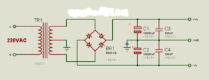

    Bác lắp sai cực hết 4 tụ rồi.Trước tiên bác hãy nhận biết cực tụ trước đã xong rồi đấu như hình.Sao bác không mua cầu điot cho dễ lắp ?

    Nó như thế này sẽ dễ lắp cho bác....................

    Hix, lần đầu làm em cứ nhìn bộ mẫu làm theo mà không để ý đến cực :( . Cảm ơn các Bác đã chỉ giáo, em sẽ tháo ra làm lại, xong em lại post lên nhờ các Bác xem giúp nhé

    Em thì được cái mua đúng tụ, chỉ mỗi tội hàn sai cực thôi :(

    Tụ nổ nghe đâu to lắm nhưng mình chưa bị vụ nào. Bác hàn lại, post ảnh 2 mặt lên mọi người check rồi cắm điện là ok thôi.

    Cắm áp thấp thôi, và cắm nhá tầm 1s rồi rút ra ngay, đo cọc tụ xem áp cầm đúng cực chưa. Sau 5s mà áp vẫn còn nguyên thì cứ thế phang áp chuẩn vào, ngon liền.
    Ai đời mới cắm lần đầu chơi áp cao, ngâm điện rồi dí mắt mũi săm soi thì gặp hội nhìn mặt trời k thấy chói lóa nhanh lắm.
