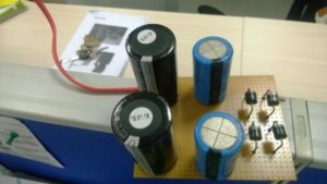

    Bác cho em chiêm ngưỡng nội y e nó tí ạ!

    Em nối tiếp 2 cái quạt nên chạy ko nhanh lắm :D

    Lắp bo đk quạt theo nhiệt độ vào,bác gắn thêm cái đệm lò xo như quạt CPU với chassis để giảm tiếng ồn.

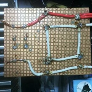

    Em đã tháo ra và ghép lại theo mạch của bác VNDIY, các bác xem giúp em có ổn chưa ạ, tại em chưa chắc nên chưa dám hàn nối chân tụ.

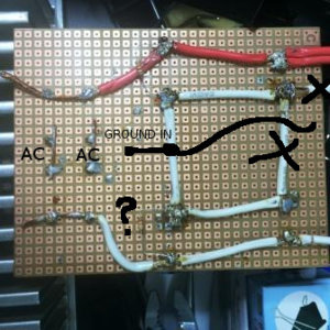

    BÁc hàn như thế này xem ............ Có điều kiện sửa layout thì cho tụ gần vào nhau, miễn không chạm nhau là đc.

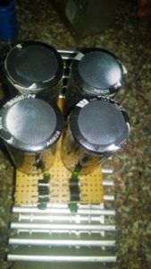

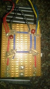

    Lại phiền các Bác xem giúp em nhé! Mối hàn của em không hiểu sao nó xấu kinh khủng :( , nhưng em cũng lấy tay nhổ thử mấy sợi dây rồi, không tuột được ạ. :D

    đây ...................... các mối hàn f xem lại, nhìn như hàn không đủ nhiệt nên thiếc không chảy đều hoặc thiếc hàn không tốt.

    Có khi nào tại mấy cái dây điện của em nó to quá làm mất nhiệt không ạ, nếu bị vậy thật thì mai e sẽ tháo hết ra làm lại với dây nhỏ hơn? Bác cho em hỏi cái ground in là dây nối đất a?

    Ặc, chưa thấy ai nối vòng tròn như vậy. Bác cứ làm như mình bảo. Tụ film không cần đâu, R xả tầm 5K 1W -> 2W, gắn vô cho an toàn lúc test.
    - Dây to tốt chứ sao, dây to R càng nhỏ càng ít hao phí, bác đừng sợ dây to mà nên sợ dây nhỏ. Không f vì dây to mà khó hàn hơn nhiều đâu. Đầu dây bác nên hàn chì trước rồi mới cho vào PCB để hàn tiếp, không thì khó lắm.
    - GROUND IN là nối từ điểm giữa của cuộn thứ cấp từ biến áp. AC x 2 là từ 2 đầu dây còn lại.
    - Trở xả của bác nếu không có loại 1W, 2W thì tăng giá trị lên tầm 15K, 22K, chấp nhận xả lâu.

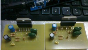

    mơi làm tới đây mai đi nhật tảo mua linh kiên tiếp tục

    Ủng hộ tinh thần Diy :D em chẳng có cái gì chụp lại như bác,chắc ráng kiếm tiền mua cái máy chụp hình mới được.
