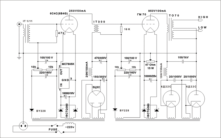

    Mua gom linh kiện dần mà làm, làm theo schematic này hay đấy vì chục năm trước mình đã làm rồi, mình sử tất cả các loại biến áp từ A-Z, làm nguồn rời, sau hết chỗ đành tháo rời chỉ để khối nguồn làm nguồn vạn năng cao áp 1200V.
    Tóm lại kinh nghiệm làm GM70 hơi nhiều do tiêu thu hết 1 thùng GM-70.

    Đưa ra xem thừa thiếu gì còn bổ xung, chứ tí lại phọt ra ít thế này khó chịu lắm.

    Cơ bản về mặt biến áp là khá đầy đủ rồi ạ, thiếu cái biến áp nguồn cho 2 đèn lái, nếu chơi 6C4 thì thiếu đốt tim 6.3v CT nữa thôi ạ và nếu chơi nối tầng thì thiếu cặp đó. Nhưng em lại thiên hướng về choke load và nối tầng tụ với choke grid. Các món khác thì thiếu khá nhiều ạ!

    Nguồn với cao áp như vậy chơi choke-input liệu có đủ áp ra k ạ? Em định nắn dùng 2 đèn 5R4 mắc // cấp chung cho cả 2 kênh.
