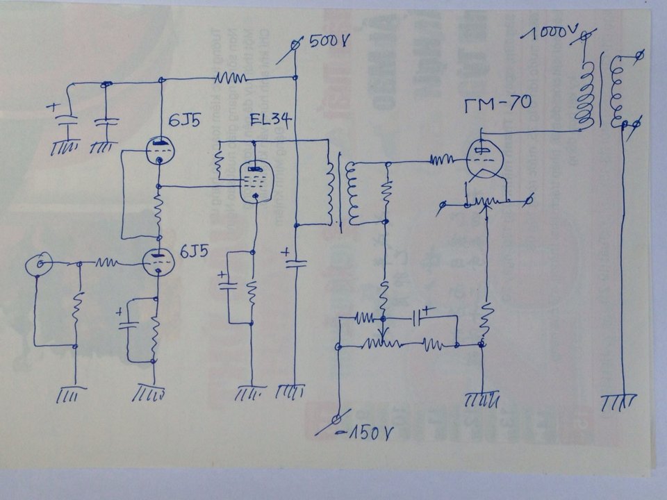

    Khả năng schematic như thế này, chắc là con nghiện 6J5 rồi.

    Sao em thấy nhiều bác thích lái bằng EL34 thế nhỉ??? Ngoài cái ưu điểm đốt gián tiếp đỡ phải nắn lọc thì nó có cái gì khác k nhỉ???

    Vấn đề là nó rẻ, nó nhiều, nhiều người đã làm trước đã dùng nó, và quan trọng nhất là nó cũng hay chứ đâu có tệ... Và rất dễ thành công, đâu cứ phải là linh kiện tên thật oách thật khù khoằm....

    À vâng, tại vì em đọc của vt52.com với Sakuma nên bị hấp dẫn bởi việc DTH lái DTH nên hơi vất vả chứ mà khó quá thì em cũng có phương án B, dễ làm hơn!!! [emoji854]

    Bác có STU-5K thì không nên dùng nó cho mạch này vì quá lãng phí
    Chơi mạch này đi bác, vừa đủ để đi thi sumo luôn :p

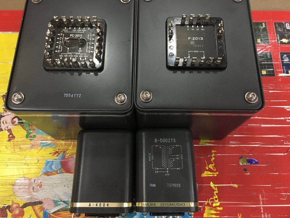

    Đúng thế bác, cấu hình bộ amp này là Mono block với full Tamura transformer.
    Người lắp bộ này chính là người lắp amp cho bác đấy

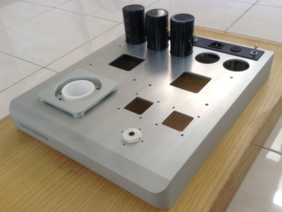

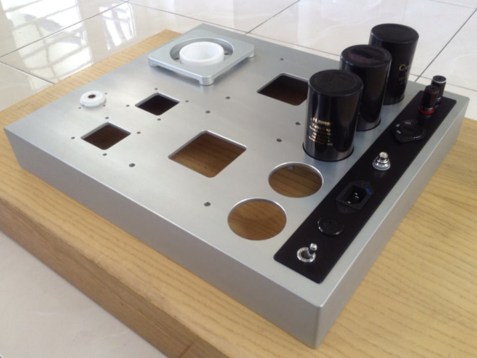

    Cấu hình khủng quá ạ, chỉ mỗi tội Khoét bộ chansis này cũng mất công tương đối ạ. nhưng được cái đẹp, độc ạ và xứng đáng cho cả một dàn opt, nguồn, it theo sau.hi

    Biến thế nối tầng (IT) Tamura B-5002 không phù hợp với VT25 vì nó chỉ chịu dòng DC có 10mA thôi.
    Cấu hình bộ Mono block này nhu sau : 437 + B-5002 + 845 + F2013
    Vài hàng bác tham khảo
