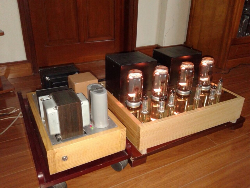

    PSE hay PP GM70 vậy bác ? Nhìn phê quá !
  8. minhhp6365
    minhhp6365 Advanced Member
    4/11/06
    3.206
    474
    Dạ PP bác.

    Oái con này mà chiến SUMO thì nhiều con sấp mặt . không thấy các thí sinh đàng ngoài có con nào cự được con này , kỳ này chắc cup lại ở SG nữa

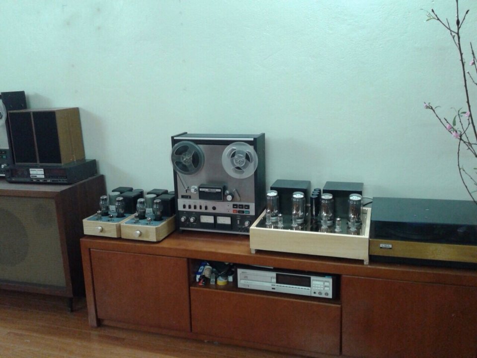

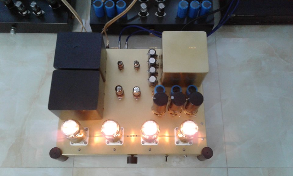

    Hà Nội đây GM-70 push pull.

    Bác không hổ danh là một chiến binh , Đàng ngoài các danh tướng trẻ rất nhiều như KT , TH... mà phải để lão tướng Tuấn Trần Phú xông pha , hết sức là quan ngại , quan ngại

    Kỳ này Minh lão một mình một ngựa tung hoành bảng PP rồi , không có kỳ phùng địch thủ , con GM 70 PP của bang hội Q 7 rộng cửa đăng quang ngôi quán quân .
  18. minhhp6365
    4/11/06
    3.206
    474
    Hic! Dạ quán quân e chưa đủ trình đâu bác à, chỉ mong qua khỏi vòng gửi xe là mừng rồi! em ráp cái này ở nhà chỉ nghe băng cối với đĩa than Khánh Ly Thanh Tuyền Thanh Thúy ko hà.

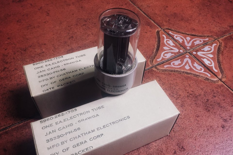

    Có bác nào có thể cho em gợi ý xem có bóng nào Nga ngố mà tương đương với 5R4 đc k ạ? Em đội ơn n!
