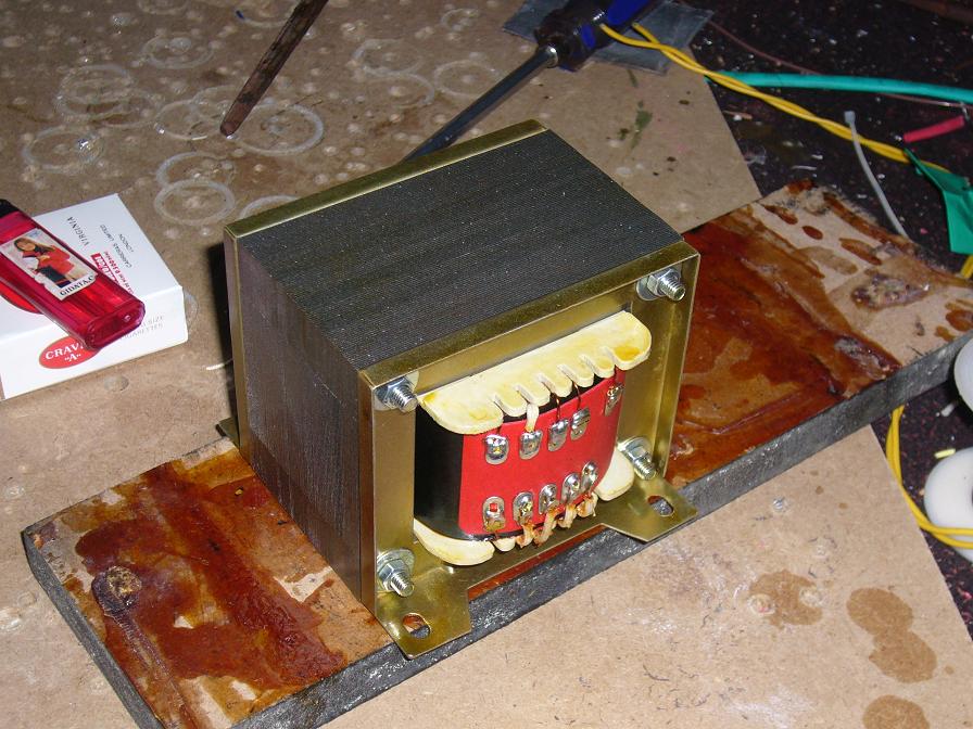

    @ VQ-audio : Em đem amp đi nghe ké nhà những bác có loa > 100db
    Xin giới thiệu biến áp :
    220V
    250-230-0-230-250
    0-5V 3A
    0-2.5 x 2 : 2A
    0-6.3V x 2 0.9A
