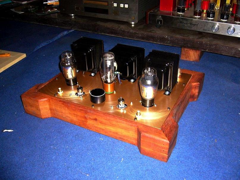

    Lần đầu tiên mới thấy bác Rùm làm chassis coi "được" một tí :lol:

    Đang sự cố kỹ thuật nên nó chưa kêu :lol:
    Vụ choke thì 3 cái là hết chỗ chứa rồi bác ơi .

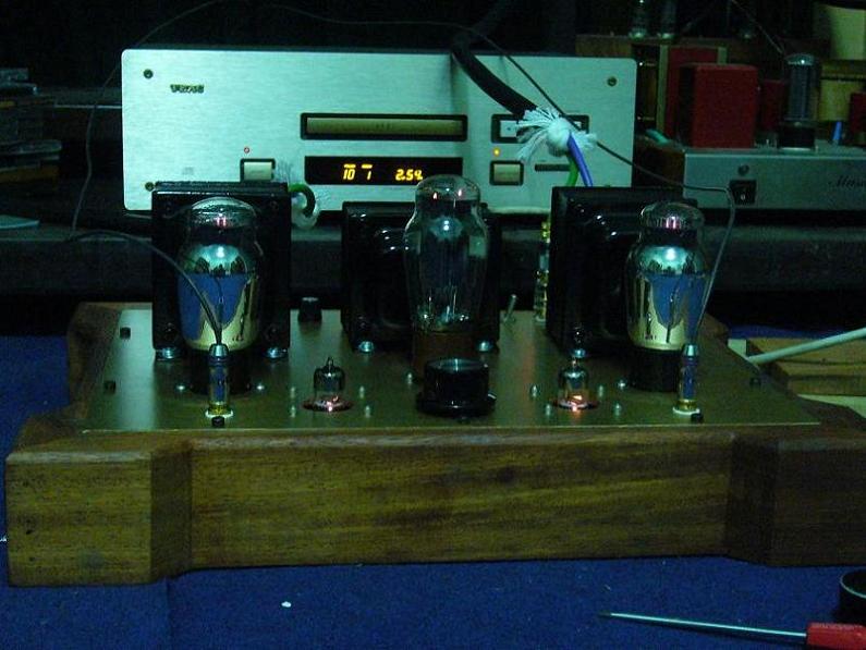

    Kính thưa các Bác, cuối cùng thì con Amp của em nó cũng cất tiếng hát sau một đêm vật lộn .... mệt nhoài .

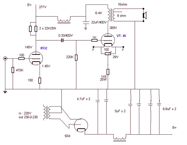

    Sém nữa là em quên update cái mạch :

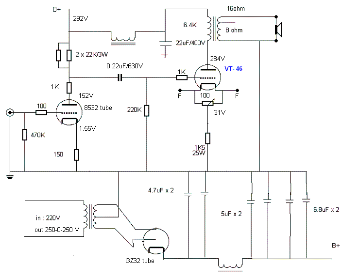

    Tối nay em vừa quyết định sử dụng đầu ra 250-0-250V của biến áp nguồn ; thay đèn 5R4 bằng GZ32
    Kết quả là B+ lên cao, bias của 46 đã gần đến điểm cần đến . Áp cho 8532 hơi cao so với khuyến cáo . Tuy nhiên cứ nghe thử .

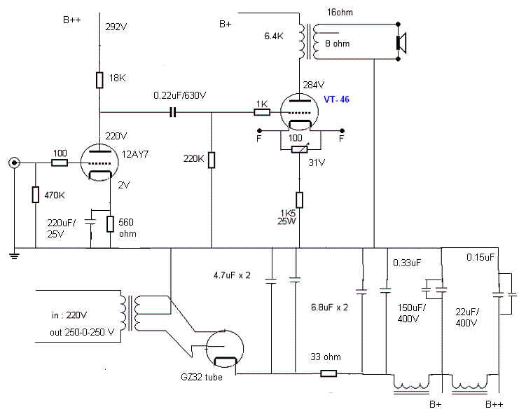

    Hôm nay , em quyết định thay 8532 bằng 12AY7 .
    Rk đèn đầu em thay bằng 560 ohm ( 2.1V )
    Va chừng 240V .
    Hết vỡ rồi, có gì em báo cáo các bác để cho ý kiến chỉ đạo .

    1 dùng 1 tụ 150uF/ cho cả 2 đèn 46 , vị chi là GZ32-> tụ 2x4.7uF/400V-> 33ohm-> 11.2uF-> choke-> 150uF/450V-> tách 2 choke -> 22uF/450V
    Kết quả là ù xèo đi đâu hết ( trút cả gáh, nhẹ và khỏe cả người đầu năm ).
    Tiếng mỏng quá, bass thì chắc không đòi hỏi nhiều vì Amp có 1 W à .
    Các bác cho ý kiến chỉ đạo là em nên chơi 12AY7 song song hay SRPP cho tầng đầu ???

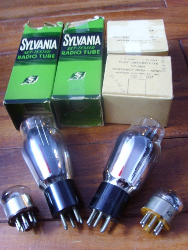

    Cuối năm dọn kho em tìm thấy mấy cái này, dự định sang năm mới lắp cái amp để cạnh tranh với ông Rùm
