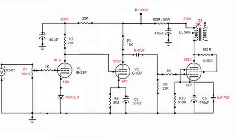

    e đang dùng mạch này, thay 6h23 bang 6h1, thay led bằng trở 470 omh ,trơ thoát 6h6 dùng 18 k, nếu bác làm nguồn nên làm cao áp cao hơn chút tiếng sẽ hay hơn ( nguồn của e không tăng được nữa nên đành chịu ) tốt nhất cao áp cho ra nhiều mức điện áp nghịch cho sướng ạ, và nên quấn công suất thừa ra chút cho dư dả, GU e đang chạy 5 cực

    Nếu bác nghe mà thấy hơi ...dính thì bác đẩy con trở 470ohm thành 1k. nghe sẽ thanh thoát và không gian tốt hơn tí.

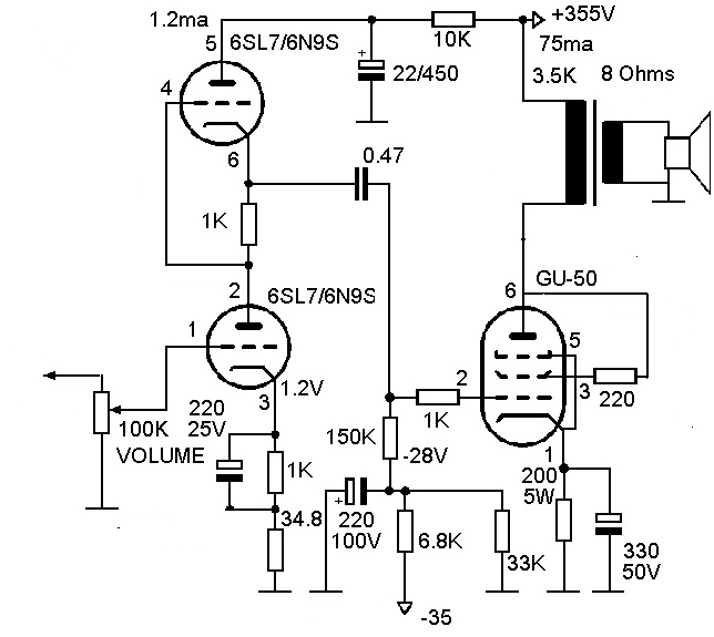

    Em dự định lắp GU50 SE theo mạch này:
    Nhờ các bác xem giúp có sai sót gì cần phải sửa đổi không?
    Tks các bác.

    Mạch này bác thay trở Katot của GU thành 500 Ohm rồi bỏ thằng fix bias 35V đi. Như thế dễ nghe hơn.

    Cảm ơn bác đã trực tiếp tư vấn và chia sẻ những kinh nghiệm quý...

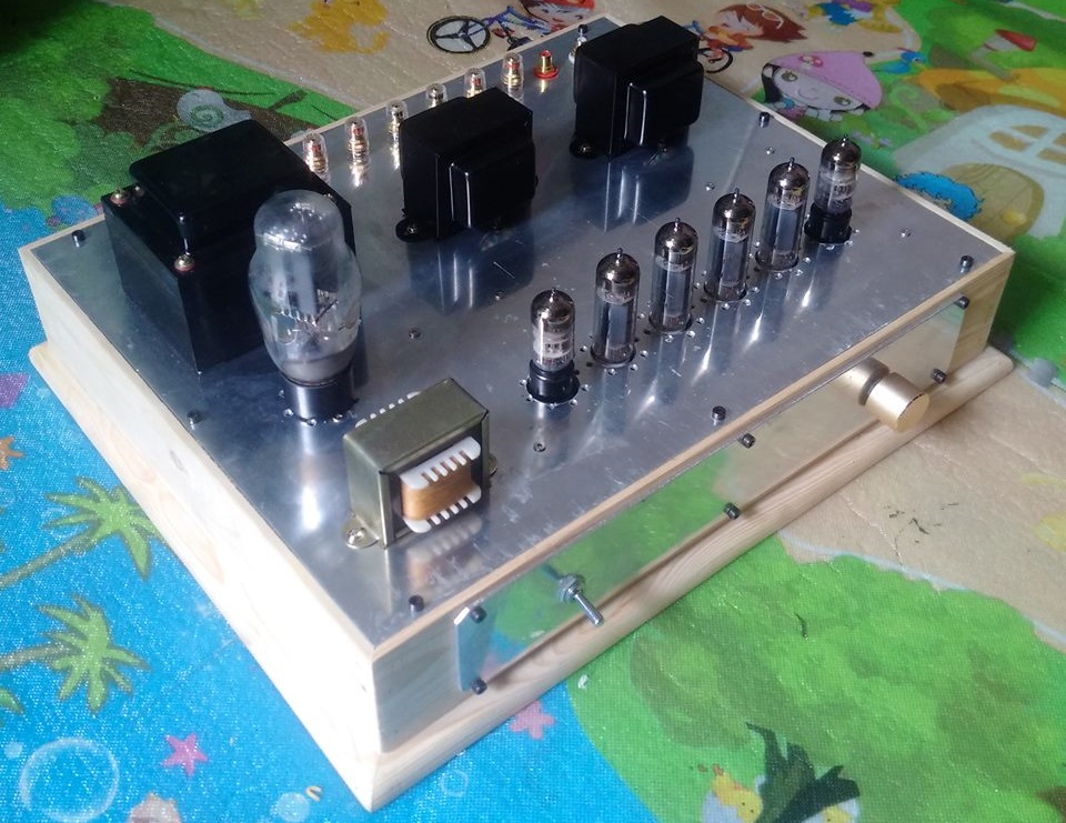

    Hôm nay đọc hết 30 trang của Thread này e quyết định "Đi-ai-wai" tube amp GU50 pSE. :cool:
    Hiện tài sản đã có: 04 Gu50 , 2x6h6n, 1x5u3c, 6c3p-eb đã có người tìm giúp... choke đang có sẵn vài con từ các "dự án" cũ rã ra...
    Đồ nghề có sẵn từ lần làm el84pp máy khò, hàn, đồng hồ, kìm tua vít, máy quấn BA ... :rolleyes:

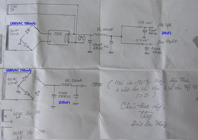

    E dự kiến làm theo mạch của bác Bacuc (như file đính kèm), bác Bacuc hoặc các bác đã DIY amp này có ghé qua tư vấn lại giùm e THÔNG SỐ phần nguồn và các trị số linh kiện của sơ đồ mạch có cần căn chỉnh lại gì không ạ...
    Mong các bác chỉ giáo giúp e nhằm rút ngắn được thời gian thi công...
    (OPT chắc e sẽ đặt quấn vì không tự tin vào trình quấn tay mà chưa có kinh nghiệm tìm kiếm FE xịn).
    Thanks các bác !!! :)
    P/S: Post cái ảnh el84pp cho nó có khí thế ạ... :p
