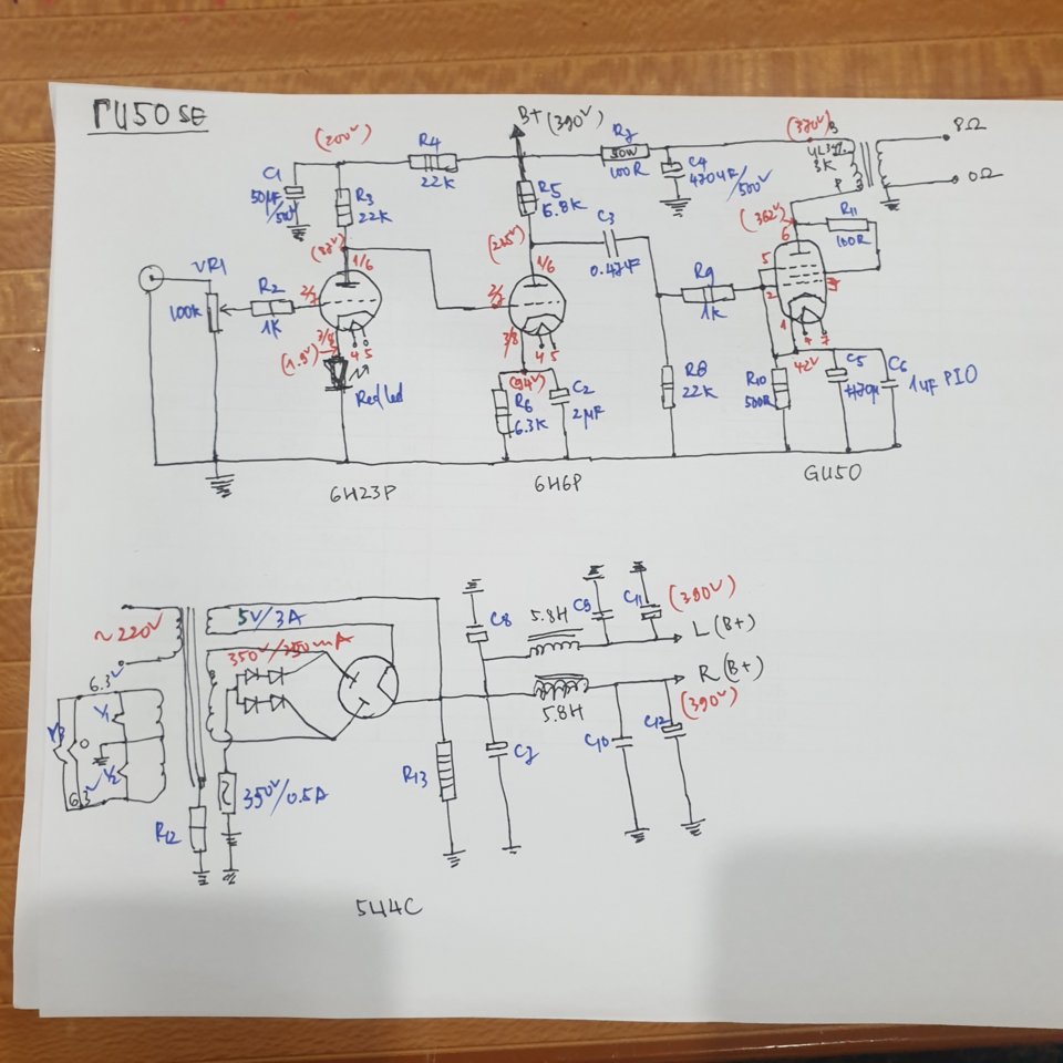

    Em định lắp GU50 đèn đầu 6H23-EB,.6H6 nguồn em:
    0-350v 250mA
    0-5v 3A.
    3.2 - 0 - 3.2v 2A Các bác tính giúp em quấn OPT em mua FE về tự dệt.
    Loa và mạch em đính kèm.

    Bác định quấn cuộn đốt tim cho đèn tiền là 3,2-0-3,2v sao. Cuộn này quấn ít vòng nên áp tương đối chính xác, bác nên quấn 3,15-0-3,15v.
    Con trở R12 không hiểu bác đấu vào đâu?
    Loa của bác 4 ohm mà bác quấn OPT trở kháng 8 ohm.
    Em chỉ thấy hơi lạ thôi chứ em mù tịt :D

    Nguồn hiện tại em đang có FE28 cao áp 240v, 290v và 350, đốt tim thực ra nó là cuộn 6,4v có ct tiếp mass thôi ah,
    OPT đầu ra gồm 2 đầu 4Omh và 8Omh bác ah.

    E quấn or lót 1-lá đồng mỏng không khép kín giữa sc và tc để hàn con trở R12 về mazz nhé. Phần diode khg cần nối 2 mắt diode đâu vi cặp diode N007 chịu dc 500VDC rồi. Trở kathode và anode 6H6 ít nhất 3W.Con Red diode nên // vì e định chạy 10mA cho an toàn

    Dear bạn
    Mục đích của tác giả khi thiết kế mạch này là muốn lợi dụng ưu thế bán dẫn trong mạch ổn áp tạo ta miền áp DC rất ổn định khi cấp HT cho ГY50 và G2 của nó. Theo tôi bạn khg nên theo mạch này vì rủi ro trong mạch ổn áp là có. còn nếu theo nó, tính áp HT vừa tầm để chơi. Mạch này tiếng bass sẽ rất căng và nảy có thể nói là hay do đặc điểm EL84 6П14П mang lại. Nên cải biên mạch này để chạy cho phù hợp với đk của ta

    Dạ, giữa sơ và thứ em đã lót 1 lớp lá đồng hàn dây ra tiếp mass rồi, phần nguồn em theo mạch của bác cungdhv tách 2 nguồn riêng cho 2 kênh (bác cungdhv nối 2 diode để an toàn khi 1 diode bị chết),FE của em là FE32 (post trước em nhầm FE28) dòng cao áp 250mA có đủ cấp không ah?
    2 trở Anode và Kathode của bóng 6H6 em đang có là 5w.

    Tức là FE em định hình thành lõi 3,2 và 5mm? Như vậy, cuộn dây ¤ 0,35mm sẽ quyết định công suất ( dòng 250mA ). nên dùng dây to để dòng DC khỏe

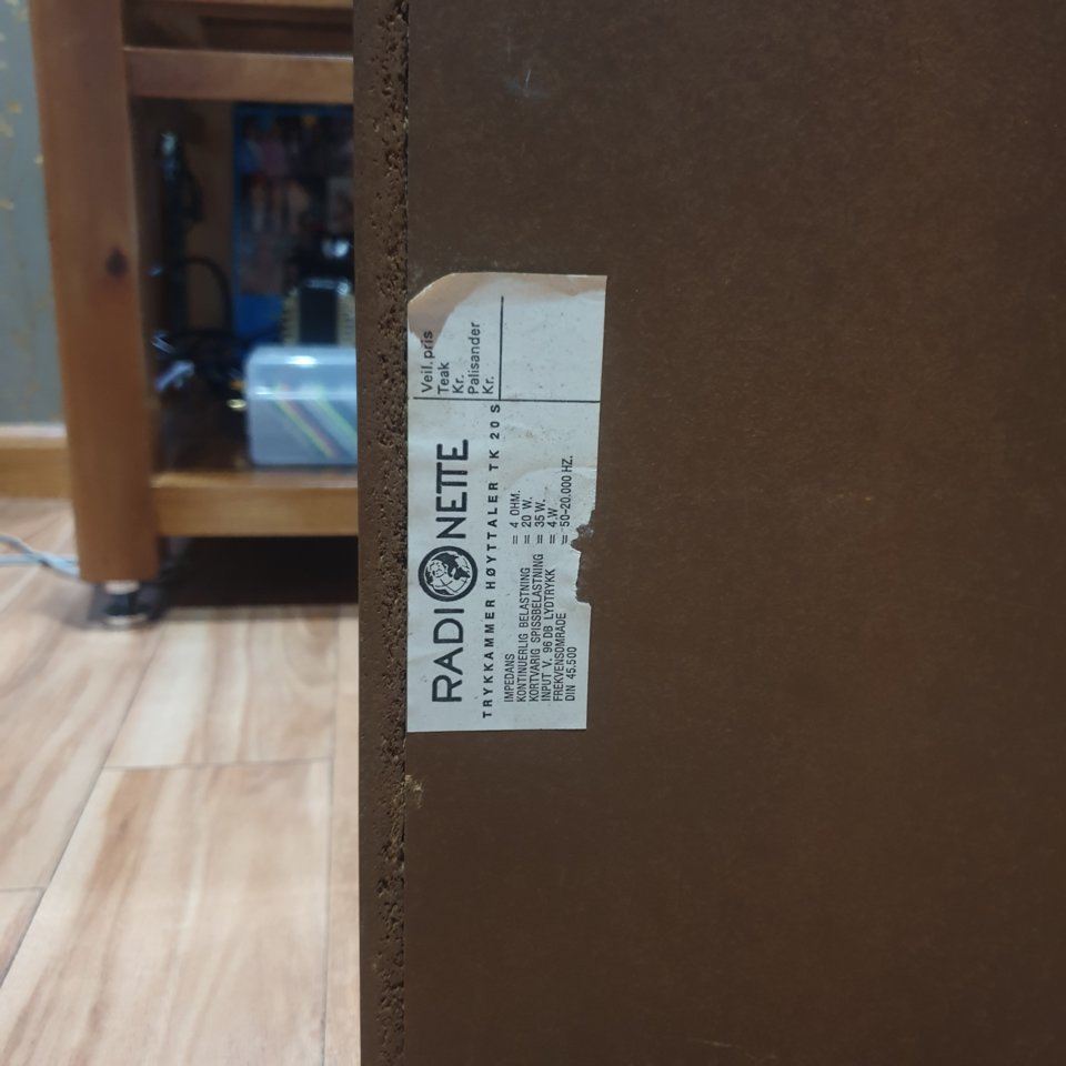

    Dạ loa của em là thông số như ảnh đính kèm post đầu của trang này đấy ah (Loa cũ em dùng cho âm ly bán dẫn là IDEA DX.677 http://www.chonmua.com/leduyaudio/mua-ban/idea-dx-677/35B06B97.html)
