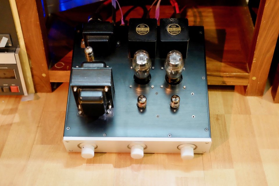

    Trước tôi cũng lắp 45SE với tầng đầu bằng 417A/5842, tải thử bằng trở, choke và CCS. CCS có vẻ cho số đo tốt nhất. Nghe nói nếu dùng 45 drive 45 là tốt nhất nên cũng muốn thử xem sao.
    Đây là amp 45SE tải cho 417A/5842 bằng CCS.

    Theo tôi nếu VITIEUBAO lắp Amp dùng đèn đầu 45 sang đèn xuất cũng đèn 45 sẽ phải có:
    Nối tầng bằng biến thế - IT. Biến thế này phải quấn, nếu không quấn thì phải mua.
    Đầu vào phải làm biến thế với tỷ lệ khá cao vì hệ số KĐ ( Amplification factor ) của đèn 45 là 3.5 mà thôi. Biến thế này cũng thế nhưng dễ hơn vì thuần tuý không có dòng DC.
    Thực ra cũng không quá khó lắm, chắc tập trung là thành công thôi.
