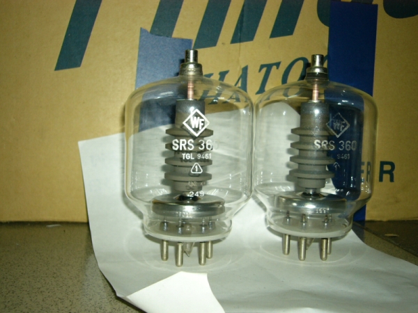

    ĐÈN CÔNG SUẤT LỚN
    CÁC BÁC XEM MẤY CON NÀY CÓ ĐƯỢC KHÔNG ??

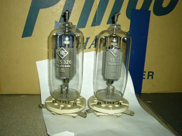

  20. LETRICONG
    LETRICONG Advanced Member
    7/12/05
    603
    22 LÊ HỒNG PHONG - DN
    ĐÈN CÔNG SUẤT LỚN
    2 CẶP NÀY CỦA RFT , 3 CỰC ĐỐT TRỰC TIẾP .
  21. Dztronic
    Dztronic Advanced Member
    9/12/05
    3.588
    54
    Mấy con phát sóng mà bác Công post lên nếu bác nào có gan chơi cao thế vài Kilô Volt và OPT tổng trở cao vài chục kOhm thì chơi được hết. Lượng thì có nhưng chất thì không biết vì có thể tèo vì bị điện giật trước khi được thưởng thức. :) Í eo ơi em sợ nhắm !!!
