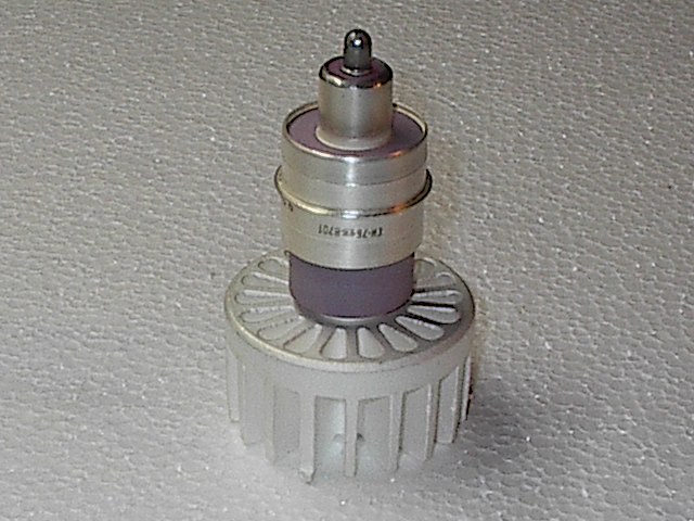

    ĐÈN CÔNG SUẤT LỚN
    CON NÀY CÓ ĐƯỢC KHÔNG BÁC ???

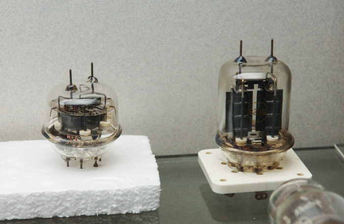

    BÓNG CÔNG SUẤT LỚN
    CÁC BÁC DÙNG THỬ 829 HOẶC 832 PP CHƯA :?: :?:

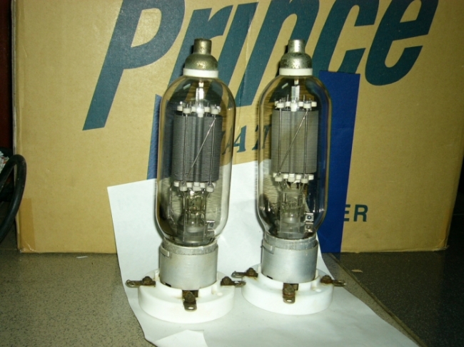

    Chào các bác phân khối lớn!
    Spam các bác: em có mấy quả 6416B. Nghe nói bóng này cho ra công suất tới 100W nên em cũng rất lấy làm khoái chí và ấp ủ dự án lắp một cục PP. Tìm hiểu thì chỉ thấy có OPT 1650 của Hammond là hợp với đèn này. Tuy nhiên mua cái này khó quá. Có cao thủ nào chịu khó quấn hộ em một cặp OPT thì dù tài hèn sức mọn em cũng ráng đua đòi ... công suất lớn với các bác :D. Kính

    Chào Bạch Dương
    Con này khi đấu thanh 3 cực , đặc tuyến giống hệt 211 . Bạn có đèn của Siemens hay RCA ?
    Tôi cũng có nhưng không thành cặp , để lại cho tôi nhé nếu của Siemens : Đèn này còn có phiên bản của Valvo : QE4/05 . Tôi vừa phải phá bung con PP 6550 để chuyển thành SE vì không có đủ 4 con này bạn ạ

    Chào bác Bacuc
    Em có 5 quả nhưng hơi lộ cộ, trong đó có 3 quả của RCA. Ráp được thì em sẽ tặng bác quả còn dư, tất nhiên là nếu bác không chê.
    Bác nói đặc tuyến của nó ở chế độ 3 cực giống 211. Vậy xin bác vui lòng cho biết thêm ngoài OPT 5K-8K ct (40% UL) cho chế độ Pentod, còn có option nào khác cho đèn này không?
