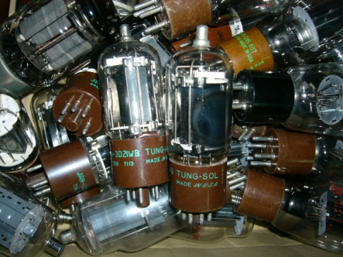

    BÁC BẠCH DƯƠNG VIẾT CÓ LỘN KHÔNG ? 6146 CHỨ ?
    EM CÓ CON 3D21 HƠI BỊ ĐỘC !!!!

    EM ĐÃ THAY THỬ 6L6 BẰNG 3D21 , CHỈ DẪN CHÂN 3 LÊN NÚM CAO ÁP , CHẠY 3 CỰC TIẾNG DẺO NGỌT ÂM THANH CỰC KỲ VỮNG , ĐÈN CHẠY RẤT ỔN ĐỊNH . ĐẶC TUYẾN PHẦN 3 CỰC ĐÈN NÀY RẤT ĐẸP !!!!www.mif.pg.gda.pl/homepages/frank/sheets31.html

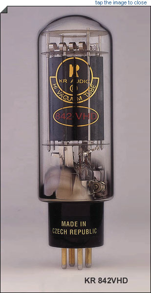

    Re: Cháu gọi 300B bằng ông cụ
    *ÔNG NỘI TRẺ CỦA 300B ĐÂY RỒI !!!!
    *EM TÌM RA CON NÀY CỦA BÁC RỒI KR 842 VHD , EM ĐANG TIẾP CẬN LÀM ĐẠI LÝ CỦA KR TUBE TẠI VIỆT NAM !!!!
  16. Dztronic
    Dztronic Advanced Member
    9/12/05
    3.588
    54
    Á gần đúng thôi chứ chưa đúng vì 842HVD là...con của nó thì chính xác hơn vì nó ra sau bóng của em 1 thế hệ và dùng phiến than để lì đòn hơn trong khi bóng của em là phiến kim loại đen. Theo thông số của KR thì 842HVD yếu hơn VV52BX. Em đã công bố tên tuổi cái bóng của em rồi nó là KR VV52BX. Nếu làm đại lý thì bóng 842HVD ổn hơn là bóng VV52BX (bây giờ đã tuyệt chủng) vì nó khắc phục 1 vài khuyết điểm về kỹ thuật của VV52BX nhưng lại là phiến than nên có nhiều hãng sx ampli không thích lắm. Bác định làm đại lý KR ở VN là bác...xâm mình lắm đó vì bạn bè em khắp 5 châu làm đại lý cho nó đã chạy hết rồi vì giá cả cũng như vấn đề bảo đảm. Chúc bác thành công
    Thân
    Dzê
