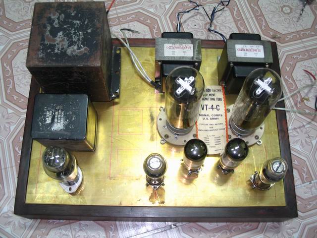

    Em đang chuẩn bị lắp 1 em 211SE với cấu hình sau :
    Tầng vào 6C5 nối thẳng với 6B4G qua BA nối tầng sang 211.
    Mạch điện đang thiết kế theo kiểu " râu ông tây cắm chân ông ta "
    Bác nào đã từng lắp hoặc có sơ đồ hay xin post lên cho em được nhờ.
    Xin gửi lên ảnh của mấy em linh kiện để các bác tham khảo :lol: :lol:

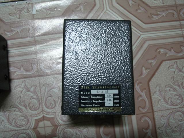

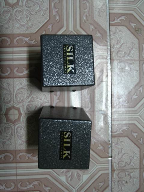

    Đây là cặp interstage SILK chưa tìm ra chỗ gắn trên chassic !!

    1. Đốt tim AC hay DC nhể ?
    2. Có chỉnh hum chỉnh khói gì không nhể ?
    3. Bias chỉnh hay fixed nhể ?
    4. Kinh nhể - cái biến áp mà cấp đốt tim cho 6 đèn và stereo cũng khá khỏe đó .
    5. Làm cái chassi gì cho nó lạ đi bác Tý Rỗ ơi !
    Chúc thành công .
  5. Dztronic
    Dztronic Advanced Member
    9/12/05
    3.588
    54
    Bác Tư Rỗ à, tại sao cái OPT của bác trông sao nó...mi nhon quá vậy? Cái kiểu này loạn quạng là không có tiếng bass đâu vì bóng 211 tiếng bass nó rất mỏng mặc dù tiếng trung và tiếng treble khá hay (tha hồ lóc cóc leng keng) tất nhiên là em đang bàn về bóng VT-4 GE của bác đang có. Còn bóng anh khựa thì em mù tịt. Em xxx ý của em thì bác nên tìm mạch chạy được cho 845 rồi sau đó gắn vô 211 nghe nếu không thít thì lại lấy nó ra hoặc thay ra thay vô cho dzui nhà dzui cửa.

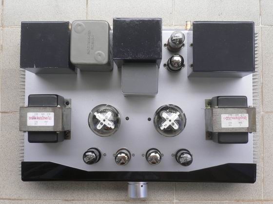

    Đây là cái chassis 845 đầu tiên em làm, kích thước lên tới 450 x 400mm nhưng vẫn chật chội lắm, vì không đủ nguồn nên em phải chơi 1 cục cho cao áp 1, 1 cục cho cao áp 2, 1 cục đốt tim, 2 cục choke, nhưng cuối cùng vẫn phải tháo ra làm Mô nô lốc thôi.

    Cái OPT của hai bác này giống nhau cách chi. Cái chassiscủa bác Tý có vẻ hơi bé. Bác làm luôn đi để hôm tới nghe luôn, chưa được nghe 211 bao giờ.

    Cám ơn các bác đã động viên và tư vấn cho dự án này của em.
    Xin thay đổi lại chút ít như sau :
    1. Lắp monoblock ( đang đi làm chassic )
    2. Đèn đốt trực tiếp đều dùng DC và có chỉnh HUM
    3. Chạy autobias cho nó bồng bềnh
    4. OPT tuy nhỏ nhưng là 211 đầu tay ( tháo trong amply 845 đầu tay của bác Via ) nên không vấn đề gì ( nói trộm vía chứ nếu đôi OPT này không ưng ý thì đổi sau :lol: :lol: :lol: )
    5. Có cả input trans nữa cho gấu.
    Bác nào có schem. hay thì post lên cho em với nhé.

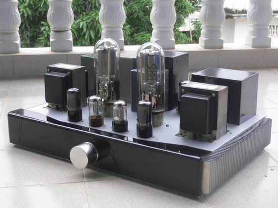

    Em đang dùng 1 em 211: (6SN7, 300B, 211) ghép với Memory nghe rất ổn, Bass tương đối sâu mềm. Bác thử xem. Về mạch thì em chịu. Nếu các bác có nhu cầu em sẽ chụp ảnh post lên thôi.
