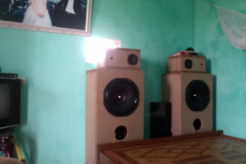

    Em đã đóng xong 2 thùng loa tuy nhiên mới được 50% còn phải nâng cấp nhiều. Mong các bác góp ý cho em về hình thức trước à.Em chụp bằng máy tính lên hơi mờ... tiếng rất người lớn nhẹ nhàng, nhưng chưa được hay ở dải trebl và bass hơi yếu... có lẽ do chưa rà xong.

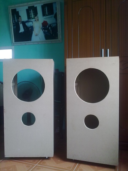

    Đùa bác cho vui, bác dùng gỗ ép dày 1.8 cm à? thùng to thế em sợ hơi mỏng

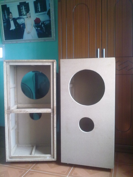

    Vâng em tìm ván >2cm nhưng chỗ em không có em phải dùng những thanh nhỏ rộng cỡ 3cm ép vào tăng độ cứng. Em dùng ván okal malay. Em mong các bác góp ý về ma trận và hình thức ( em thich đơn giản thôi)

    Em cũng sợ như bác, lên dùng những thanh nhỏ để gia cố đấy à. Bác có thấy những thanh vuông nhỏ ko a?

    Bác nên dùng tấm gia cố chính giữa thùng, chỗ giữa loa và ống thông hơi, nhớ khoét rỗng 4 lỗ để thông hơi :mrgreen:

    mặt tiền và mặt hậu bạn dán 2 miếng với nhau lại là ok còn 2 bên hông thì khỏi cần , nhớ gia cố các thanh dằn

    Thùng loa chiều sâu của thùng phải = >chiều ngang thì tiếng bass mới hay được chiều dài của lỗ thông hơi=2/3 chiều sâu đó là chút kinh nghiệm thực tế góp ý với bác

    Phương án dùng những thanh nhỏ rộng cỡ 3cm ép vào tăng độ cứng là không ổn, nếu không phải do thiết kế thùng có sẵn mà do mình tự cho vào cho cứng chỉ gây mất độ đồng âm của vỏ thùng. Mình đã dùng ván okal malay đóng thùng rồi, nó hơi khô, tiếng không mềm bằng MDF (giấy nện). Bạn nên ghép thêm mặt bên trong tấm đình, đáy, trước sau một lớp MDF 5 hoặc 9 ly (dùng keo sữa trắng dán và ép hoặc đóng đinh 1 cm đợi khô rồi nhổ đinh ra) vừa sửa tính khô của gỗ oKal, vừa tăng độ dầy của các tấm này. Tin mình đi trầm sẽ hay thêm đấy.
    Nếu không đóng kèn sau, để thùng reflex thì hơi sâu, chỉ cần 30 cm là nhiều rồi. chữa chiều sâu là mệt lắm đấy nhé

    Theo em bác nên dùng thanh gỗ thịt để gia cố thành ván. Thành càng cứng càng tốt. Giằng chéo, giằng xiên, giằng ngang cho chắc chắn :)

    Theo bác nói và hình mấy tấm đã gia công. Hình như bác làm thùng này k theo mẫu nào ?
    Cảm nhận chủ quan ban đầu khi nhìn hình chụp ván mặt là vị trí lỗ thông hơi có vẻ cao, hơi gần miệng loa

    Theo em bác mua ván ép loại mỏng 0,5cm bôi keo rồi bắn gim bồi thêm vào cho nó cứng chứ gia cố thêm vách thì nó vẫn bị tiếng thùng làm cho ù rền.

    Bác dùng ván 1,8 thì mỏng . Bác mua thêm ván 1 - 1.5 cm dùng keo AB 2 thành phần xoa lên dùng 4 kẹp Eto 4 góc như hình ép lại để 1 đêm khô ra làm cứng cáp ngay khỏi gia cố bằng cây chống bên trong
