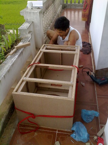

    Vâng mẫu do em thiết kế phù hợp với phòng dựa theo thể tích thùng tannoy... em để thông hơi gần miệng loa sau trang trí cho đẹp a.

    Gủi bác Vyky và bác DVD : em dự định ép trực tiếp thanh rằng vào ván mỗi tấm khoảng 3 cây chứ không chống bên trong, ở giữa thùng em làm vách ngăn có khoét lỗ để thông hơi .Em có thể giải quyết vấn đề rung = lót bông được không hai bác?

    Không ăn thua vì nó bị rung tạo nên cộng hưởng cho tiếng bass làm ù rền. Ván ép 0,5 hay 1cm cũng rẻ bèo tội gì mà phải chống đỡ làm gì cho mệt

    Theo em thì bác nên thay những thanh vuông nhỏ đấy bằng gỗ thịt cho chắc chắn (cặp loa của em dùng gỗ dầu đóng thành khung xương rồi mới dán ép phần vỏ lên cái khung đó giống như ngày trước các bác thợ mộc đóng tủ vậy) . Với chiều cao như vậy bác làm thêm 1 cái vách tăng cứng có khoét lỗ ở giữa củ loa & ống hơi nữa ( còn muốn đơn giản thì làm 2 cây chống vách trước-sau & 2 bên hông). Sau khi đóng xong phần thô rồi mới gia giảm vật liệu lót cho hợp tai nghe.

    Dạ chỉ vi em sợ nó quá nặng bê không nổi bác à....Em cắt ván hết có 600k thôi à.

    Vâng cảm ơn bác góp ý , em sẽ phải tính lại phương án bên trong thế nào.

    Hic, Em nhìn cái biểu đồ dải tần mà hoảng. Tần số cộng hưởng tới 28Hz. Nếu thế làm luôn thùng kín cho nó dễ. Đỡ phải chỉnh chọt. hí hí. Có bác nào có ỹ nghĩ giống iem không nhỉ??? Hoặc làm thùng ván hở nếu phòng nghe nhà bác to.

    Bác nên tính kỹ phương án lót thùng. Nếu thùng kín thì lót chăn chiên 1 lượt hiệu quả rất cao. Ở Nam Định bọn em Diy thùng làm suốt nhưng thùng thông hơi em không chắc lắm. thùng 200l có thông hơi là loa bát phải gấu lắm mới đánh ra lực được vì kích thước 200l là thùng cỡ lớn rồi. Trước em hay đóng thùng thông hơi (2 cặp đồng trục rồi) nhưng cặp đang chơi em không dám để thông hơi mà chơi thùng kín cho lành, không phải tính thông hơi
    Sao bác không làm thùng kèn sau nhưng chỉ làm 1 vách kèn thôi

    Cái này là tần số đáp ứng mà....còn cộng hưởng là do thùng chứ nếu thùng đủ to thì nó sẽ đạt được mức 28hz ...hình như thế hay sao ý...hihi

    Re: Đóng xong 01 thùng loa 4 tấc.Mời các bác chém gió.
    Do chưa có kinh nghiệm em mất một ngày chủ nhật đóng thùng. Do lỡ duyên đầu lên em ko thay đổi thiết kế ban đầu. Nhưng sẽ gia cố để thùng chắc hơn. Mời các bác chém em tý cho vui.
