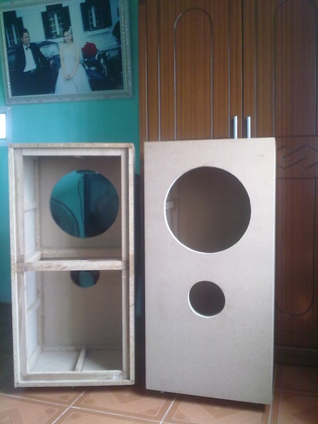

    Em để mặt sau tháo lắp vì vậy nâng cấp bên trong rất đơn giản a.Mong các bác tranh luận để cung cấp thêm cho em ít kiến thức.

    Nếu bác để mặt sau tháo lắp thì sẽ có 2 vấn đề.
    1. mặt sau của loa không vững, dễ bị rung gây ồn
    2. những khe hở của thùng loa khi ghép không khít sẽ gây ra lối thoát hơi khác cho thùng loa Bass reflex. Bắt buộc thùng loa phải thật kín. Nếu không bác sẽ bị tính sai cắt của ống thông hơi.

    ANh nghĩ nếu kết cấu tốt không vấn đề gì đâu. Gần như tất cả các đời vintage đều có thể tháo lắp đằng sau. Chỉ có loa đời mới nó mới làm kín bưng.

    Em xin đựa giải pháp trung hòa: mặt sau dán kín khỏi lo, khoét 1 lỗ vừa đủ dùng ở ván mặt sau rồi chỉ tháo lắp ở lỗ này
    Nếu là em em sẽ theo giải pháp dùng bracing. Loa đời mới toàn làm bracing rất chắc nên tiếng nó sạch hơn

    vâng cảm ơn các bác đã góp ý, em sẽ về xem lại thùng loa nó đủ to chưa, nếu thấy vừa ý em sẽ làm lại kết cấu bên trong , giải pháp em sẽ ép thêm 01 lớp MDF bên trong hoặc lớp gỗ nào tương tự để mặt trong nó không phẳng, đồng thời dùng brace bên trong cho vững , các bác góp ý giúp em nhé.cảm ơn các bác.

    Em xin mạo muội đóng góp ý kiến.
    1-thứ nhất thùng của bác to so với củ loa và diện tích phòng nghe>âm trầm sẽ thừa nhiều và kéo đuôi>âm cao và trung âm sẽ bị mờ
    khắc phục bằng cách dán ép bông vào các vách,đặc biệt là phần hậu.lỗ thông hơi bác dể dài ko nên gắn ngay mà để tự do dùng tín hiệu chuẩn phát rồi từ từ kéo ra hoặc đẩy vào,đến khi cảm thấy ổn nhất thì cắt rồi gắn cố định.
    2-gỗ đóng thùng mỏng so với kích thước thùng>thùng bị rung
    khắc phục ;bác ko nên chống theo kiểu đang làm,bác hãy gia cố cho phần đáy thùng(phần tiếp đất) 1 lớp gỗ nữa,giữa 2 lớp để hơ khỏang 3cm rồi đổ bê tông vào.mặt đế phía trên(phần đối diện) bác dùng phần gỗ thừa khi khoét lỗ loa và lỗ thóat hơi dán đồng tâm hướng xuống dưới.các góc ghép bác cắt các mảnh gỗ rộng từ8>10cm dán theo hình chéo tam giác,nó vừa giúp tăng độ chắc cho thùng,vừa triệt tiêu méo sóng đứng.
    -còn nếu cẩn thận nữa bác căt vô số hình tròn đường kính khoảng 5cm dán vào vách 2 bên thùng theo chiều từ phía trước đến mặt hậu,(giảm sự tác động đồng thời của âm)
    Trên đây là kinh nghiệm thực tế cửa em.Em ko dám nói mạnh nhưng chắc chắn sẽ đem lại hiệu quả rõ rệt.chúc bác chủ thành công

    Vâng em cảm ơn bác, em cũng đang tính thêm phương án gia cố cho nó chắc đây à. Em đang đóng thùng thứ 2 chứ chưa nâng cấp bên trong thùng loa.

    Em thấy bác VNS có làm cái đó đâu mà toàn chơi ván cắt lớp thôi mà. Quan trong là vách thùng phải đủ cứng cáp cũng như mối nối ghép cho toàn bộ thùng khỏi xộc xệch. làm bracing cũng không nằm ngoài lý do đó. Nên khi thùng ổn định nó sẽ tạo cho ta cảm giác âm thanh gọn gàng không ù xì.

    Vâng nhờ có các bác tư vấn em đã nghĩ ra giải pháp để gia cố thùng , thất tiếc là em đóng bên trong xấu quá, em muốn bên trong cũng phải đẹp như ý cơ...em định lót 01 lớp gỗ ép loại rất mềm bên trong có thế tiếng sẽ tốt hơn chẳng

    Đồng ý với bác. Em xin sửa lại: Loa đời mới em thấy đa số dùng bracing chắc chắn, tiếng loa đời mới sạch hơn ( bỏ chữ nên :mrgreen: )
    Thùng bác Caoan cao to nên em nghĩ dùng bracing tiện lợi và rẻ hơn

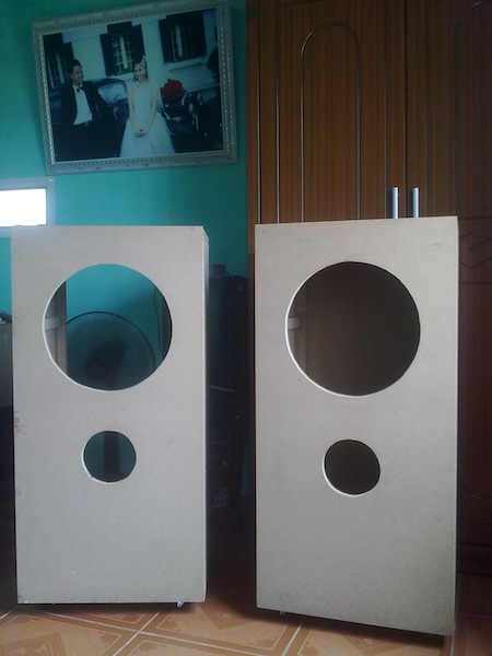

    Em show anh 2 thùng loa lên mong được các bác chém với a. Bác nào có hình thức loa đẹp cho em coi với để em trang điểm em nó( (em trang điểm sau cùng ). Em thich mầu gỗ tự nhiên. Em sẽ dán veneer gỗ cho em nó à. Đợi loa về em nâng cấp thêm bên trong.

    Em thấy nhiều bác tư vấn theo kiểu "mò cua bắt ốc quá".
    Thùng như vậy mà so với mấy thùng cổ thì có thể nói là dày dặn, và thùng cổ họ cũng đâu có gia cố gì nhiều bên trong đâu mà sao nhiều bác vẫn mê mệt em nó thế ?
    Bác Caoan đã đóng đến đấy rồi thì em khuyên bác là chờ củ về gắn vào chạy rà, rồi sau một thời gian thì sẽ đi đến bước đánh giá chất lượng.
    Và tó thời gian thì sẽ thử nghiệm các thay đổi để có được kết quả tốt nhất thì hơn.
    Thùng cứ để mộc vậy đi bác.
    Nếu chỉnh đủ kiểu mà vẫn chưa ưng cái tiếng em nó thì...cũng tết đến nơi rồi. Cắt ra nấu bánh trưng :lol:
    P/s: Theo em với phòng nhỏ thì chơi loa góc kiểu Tanoy, Klipsch thì gọn gàng và hợp lý ạ ...

    vâng bác nói đúng ý em. Em đợi hàng về lắp củ chạy thử rồi mới tính nâng cấp bên trong. Em mua củ toa để sau này có phòng to đỡ phải đổi loa bác à.Loa nhỏ em có mấy cái bookshel rồi. thấy loa lớn nghe nó khác khoái hơn.Nhưng em thu nhận góp ý từ các bác. Để sau này có hướng nâng cấp cũng dễ hơn. :D

    Tuy nhiên em thấy lỗ thông hơi bác để hơi cao.
    Thôi chạy thử đã rồi tính tiếp bác ạ :mrgreen:

    Cảm ơn bác nhưng vì có lý do là do phòng em có đồ , lên em phải làm cao như thế....hihi

    Nhìn hình em thấy hình như bác khoét lỗ loa bằng tay nên hơi méo (hay méo là do chụp hình).
