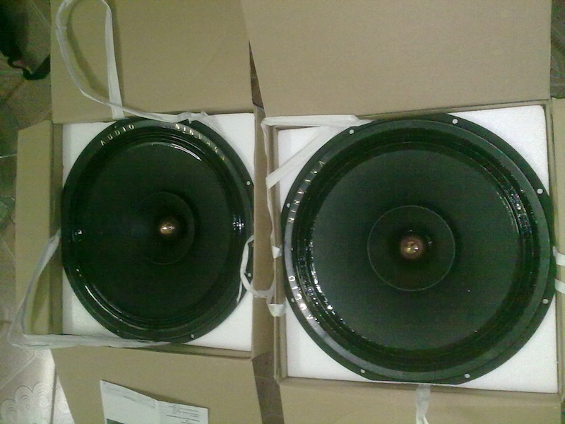

    Em thấy các bác dạo này bận rộn quá , em chém tý cho vui. có lẽ thứ 4 em nhận drive các bác à..

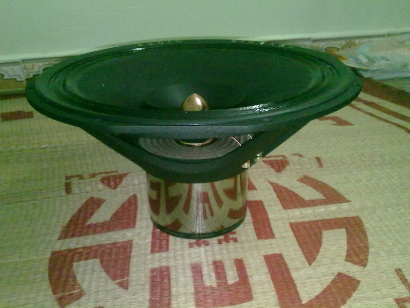

    Em hy vọng nó không bị thế... nếu bị em sẽ tìm cách xử lý bên trong thùng loa , sau này mong các bác góp ý.Em mới nhận hàng show lên cho các bác chém tý.Củ loa khá nặng hic híc, bác nào yêu mua củ neo bê cho nhẹ. Phần bắt ốc không tốt lắm rất khó bắt ốc. nhìn tổng thể thì đẹp . Mong rằng chất âm nó cũng đẹp.

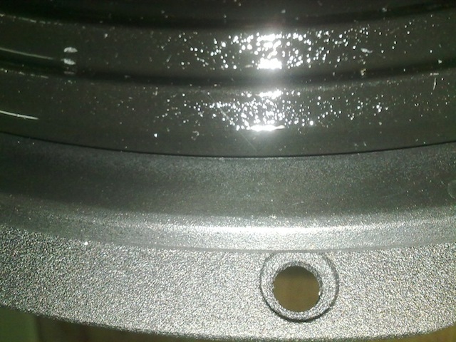

    Lỗ bắt ốc kiểu này thì hợp lí nhất là hiến cái miếng đệm cho dày lên để đai ốc nằm cao hơn cái vành trong. Hoặc kiếm loại ốc mũ công vừa với lỗ côn kia, nếu mũ không thể nhỏ vừa để lọt xuống thì chịu khó mài lại cụ ạ. Bắt xong bôi cho nó iét sơn đen và ok :D

    Vâng chỉ có phương án tìm ốc khác thôi chứ ngồi mài 16 con ốc cũng mệt lắm ... em mua ốc lục giác nó cứng lắm.

    Thực ra cái vành ấy khá dẻo, khi cụ bắt ốc thì nó bị đẩy vào trong 1 tý, sau đó lại phình ra như thường :mrgreen:

    À, em tưởng cái vàng ấy cũng cứng như cái khung chứ, lúc đầu cũng nghĩ là nó sẽ làm dẻo. Nhưng nhìn trên hình thấy nó giống với cái vành cứng quá :D

    Em nghĩ lấy dao cắt giấy, hoặc lưỡi cạo, cụ nào khéo tay tỷ mỷ cắt một vòng vành khuyên nhỏ đẹp chắc cũng chẳng ảnh hưởng gì, mà khi lắp vào lại đẹp hơn các phương án các cụ đã đưa ra, nhưng cách này chỉ áp dụng cho cụ nào can đảm và chấp nhận xót ruột một tý :mrgreen: .

    Em tính lấy máy khoan thép khoan cái chỗ đấy cho nó lõm vào một tý nhưng mà thấy hơi sót... thôi tìm vít đầu nhỏ hơn một tý vậy. Cái vành nó làm bằng gang đúc hay thép ý các bác à. Nếu không thì đã không phải một vấn đề gì lớn.

    Ơ hóa ra em hiểu nhầm ạ, em tưởng các cụ đang bàn nhau về sự vướng của vành gân loa chứ, hóa ra lỗ bắt Bulong của củ này cũng nhỏ à cụ, nhìn hình em ước vừa bulong Fi 4 mà :mrgreen: .

    Bác cứ lắp thử bằng vít gỗ có đầu vát phía dưới là nó tự đẩy vành ấy vào. Em lắp rồi, lúc đầu nhìn cũng ngại nhưng thực ra ngon lành. :mrgreen:

    Bác xác định để chơi thì đừng ngại gì hết, cái loa của em em cũng dùng mũi khoan nong mấy chỗ lờm xờm ra để bắt ốc cho vừa đẹp. Khi bắt ốc vào thì mấy chỗ bị khoan kia cũng được che hết mà nhìn nó cứng cáp chắc chắn hơn nhiều dùng ốc nhỏ. Mà nhìn cái ốc lục giác chìm inox bắt vào rất đẹp.

    Bác chứ đùa em, chỉ có vít nhở thì may ra nó vào được. vành nó dán chết rồi làm sao đẩy được. em mua đúng vít có đầu phi 8 lên no khít luôn...

    Cụ thử kiểm tra kỹ lại xem, em vẫn tin là nó làm cái viền trên bằng vật liệu đàn hồi được chứ không thể làm lại thiết kế lỗ được. Trước cũng có nhiều cụ mua củ này rồi mà có thấy nói đến vụ này đâu ?

    Không đùa bác đâu. Xác em nó còn đây này :mrgreen:

    Bắt vít phi 4 đầu vát 6 là xong thôi cụ ạ. Khi bắt ốc thì tỉ mỉ thế chứ dùng vài hôm rồi bác sẽ chẳng còn nhìn con ốc nữa đâu.
