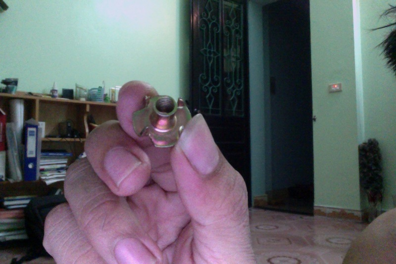

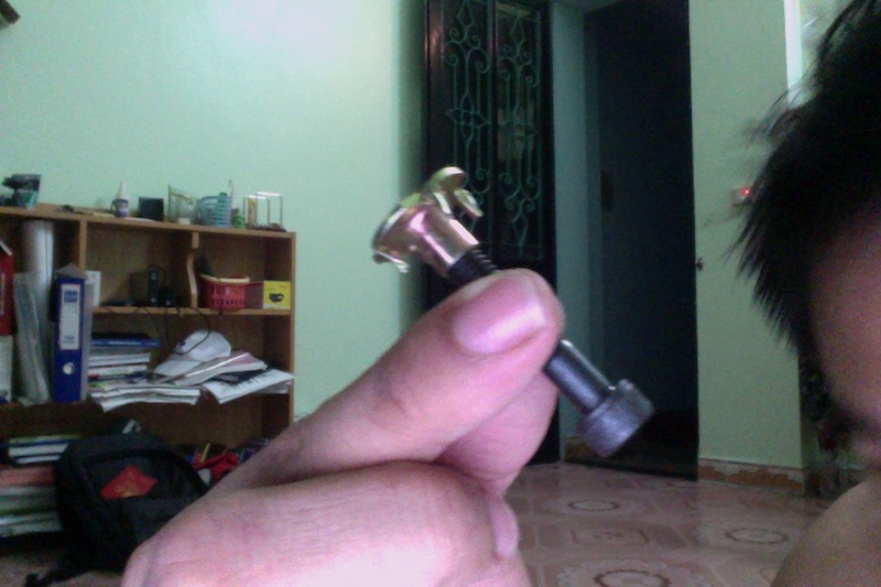

    Bác ơi của em nó vít 6 vát 8 hihi... như bác nó lọt mất....chắc có vít 5 vát 7 bác nhỉ?

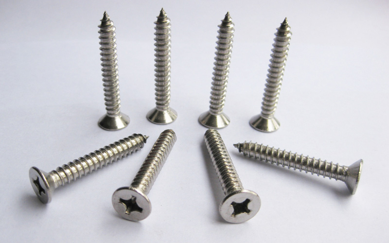

    Vít như thứ này chuẩn luôn này :mrgreen:

    Vít này bắt trực tiếp vào gỗ MDF thì chống chỉ định tháo ra lắp vào. :lol:

    Vẫn tháo lắp bình thường bác ạ. Sau lần bắt vào đầu tiên thì mở ngay lọ 502 ra thụt vào mấy cái lỗ đó, đừng tiếc tay.
    Chờ khô lại rồi là tha hồ rút ra đút vào thôi ạ .

    Cách của bác cũng được nhưng với những tay "bạo lực" như em vẫn không ăn thua (em xài cái tán cấy gỗ chìm rồi bắt ốc lục giác vào, siết khi nào nó kêu cắc cắc mới yên tâm là đã chặt)

    Bạo lực như bác thù đúng là phải thế, nhưng lần thứ 4-5 còn kêu rắc rắc không bác :mrgreen: ?

    Các bác cho E hỏi..mua cái này ở đâu ạ?

    Bác định mua cấy tán đường kính vặn bulong là bao nhiêu mm ạ. Nếu > 6mm bác ra chợ trời khá nhiều, còn nhỏ hơn hội KenKen khi DIY loa toàn nhờ nhau mua tận trong SG mới có.

    bác ra phố thuốc bắc mua ốc lục giác và ốc xèo, dùng cho bắt loa cực tốt...

    Chơ trời không có loại ốc này bác à, thuốc bắc đủ loại ốc vít , tán cấy , ốc mạ inox trăng nhìn rất tinh xảo...em mua ốc xèo đây. bắt ngược từ trong ra...

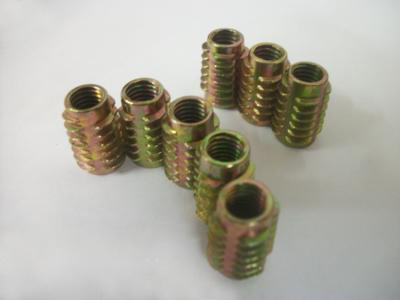

    Thùng loa bác đóng bằng gỗ MDF mà dùng vít kiểu bác đang có rất dễ hỏng bị vỡ gỗ và bị đẩy tụt lùi vào trong thùng loa bác ạ ( em đã từng bị ) Bác nên dùng loại này mà của bác lỗ bắt bulong như các bác nói là Fi 6 rất dễ tìm ở HN.

    Em thấy dùng cái kia cũng ổn mà cụ, khi đóng "ngập" vào phía sau rồi thì bơm tí keo vào là ổn (sao lúc nào em cũng thích dùng keo nhỉ :lol: )

    Sau một time gỗ chỗ ấy dễ bị vỡ và nếu trong quá trình bắt vít lắp loa vào thùng cụ nào ấn mạnh tay tovit hoặc lục giác là sẽ dễ đẩy con cấy đó rơi vào thùng, cá nhân em đã bị cả hai trường hợp trên nên tư vấn cùng các cụ để cùng rút kinh nghiệm, mà cũng chắc tại em tay to và bạo lực quá :)

    Các bác bơm keo 502 vào cho nó chắc, dùng cái ốc xoắn âm kia cũng hay mà... nhưng em thik cái ốc xèo hơn. Cái ốc xoán kia ở nhà em có nhiều có lẽ em phải dùng nó vì tím đúng ốc bắt loa nó bị ngắn.
