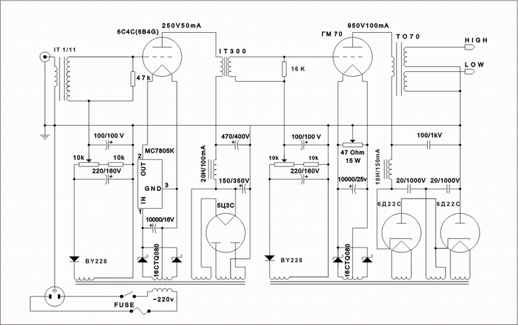

    Các bác xem hộ em mạch này có ổn không?

    Mạch này ổn nhưng chất lượng rất phụ thuộc và biến ấp đầu vào, trừ khi bạn kiếm được đúng loại xịn thì chơi, nếu không thì đừng nên bác ạ.
    Sẽ đơn giản hơn nhiều nếu bạn làm ngõ vào theo cách thông thường, nghĩa là tín hiệu vào lưới 1 đèn 6H23C ra anod đánh thẳng vào lưới đèn 6C4C, phần còn lại hoàn toàn theo như mạch của bạn ở trên.
