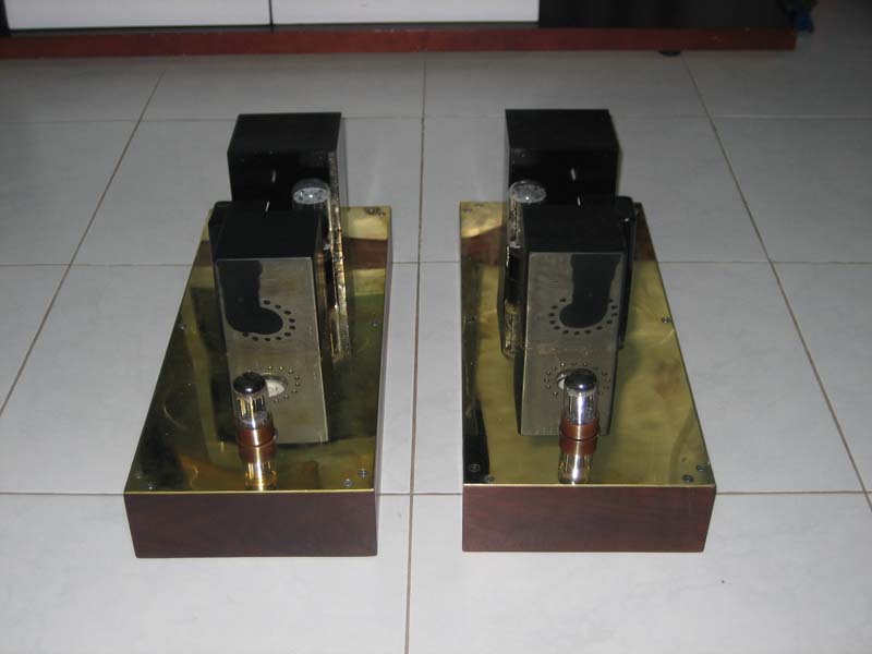

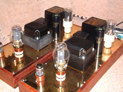

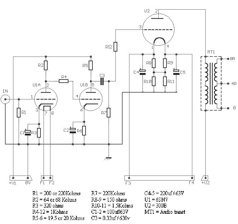

    Làm quả hinh để khích lệ tinh thần các bác nhỉ:
    1. Monoblock của Audionote.
    2. Của bác AnhHai em lấy trên diyaudio.com.
  3. Cominup
    Cominup Advanced Member
    4/12/05
    3.343
    13

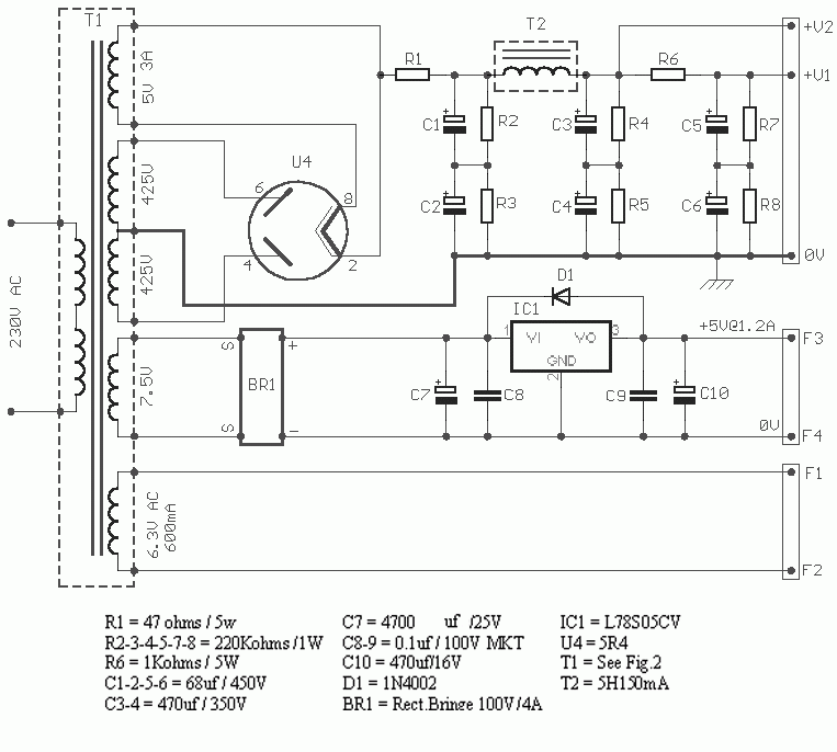

    Cái này thì mời bác GRF tham gia. Bác Mission có thể qua bác GRF xem cho nó cụ thể.

    Theo em thì bác Mission nên xem kỹ các chủ đề của bác LêCương bác AnhTan cũng đã khá đủ thông tin rồi đấy!

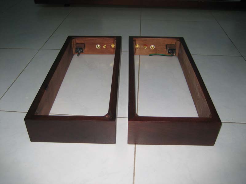

    Em dự định làm giống như của AnhHai, nhưng mặt là đồng đỏ (cho giống Audionote :lol: )
    Kích thước sẽ là: Cao: 7 cm, rộng 20 Cm, dài 50 cm
    Bác cho em kích thước để em đặt luôn nhé, chủng loại gỗ nữa nhé.
    Không biết bác Rùm nhà ta dùng loại gỗ gì mà trông cái EL34 của bác ấy đẹp quá. Bác Rùm lên tiếng giúp em đi nhá.

  11. Rumbeng
    Rumbeng Advanced Member
    2/12/05
    3.139
    32
    P.Phú Mỹ Q.7 - TP HCM
    Gỗ GÕ bác ạ !
    Em mua hết 110K
    Thuê thợ đóng cũng 110K

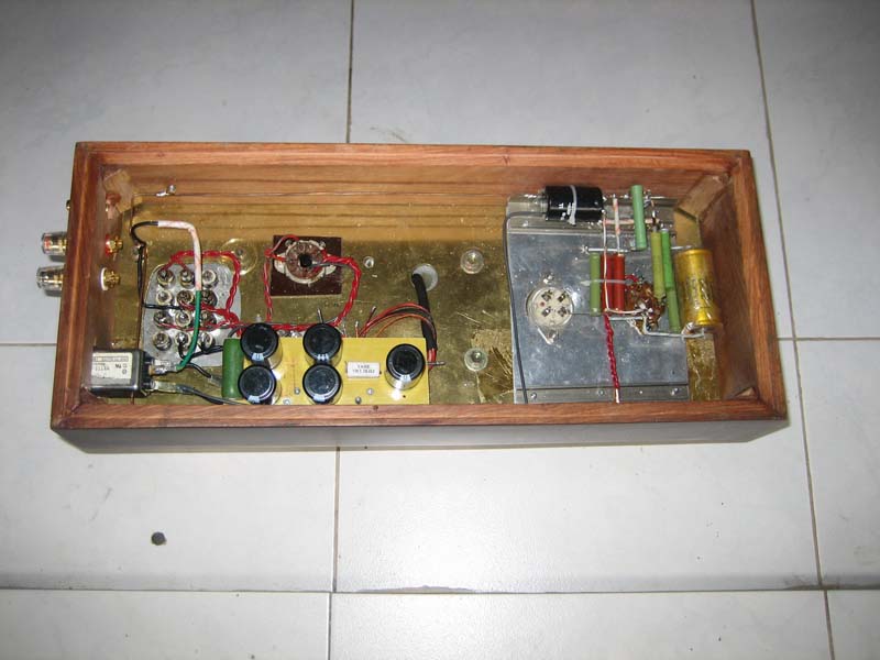

  14. Mission752
    Mission752 Advanced Member
    4/12/05
    3.192
    20

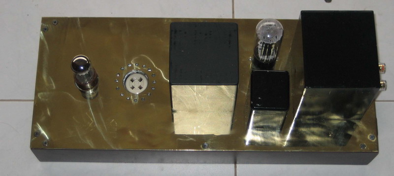

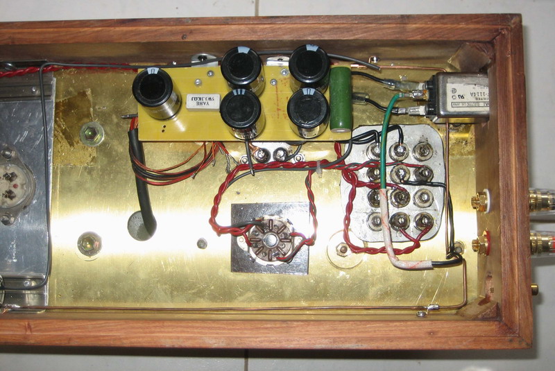

    Dự án của em có vẻ chậm trễ quá, nay post cái hình lên cho các bác ngắm tí chơi.

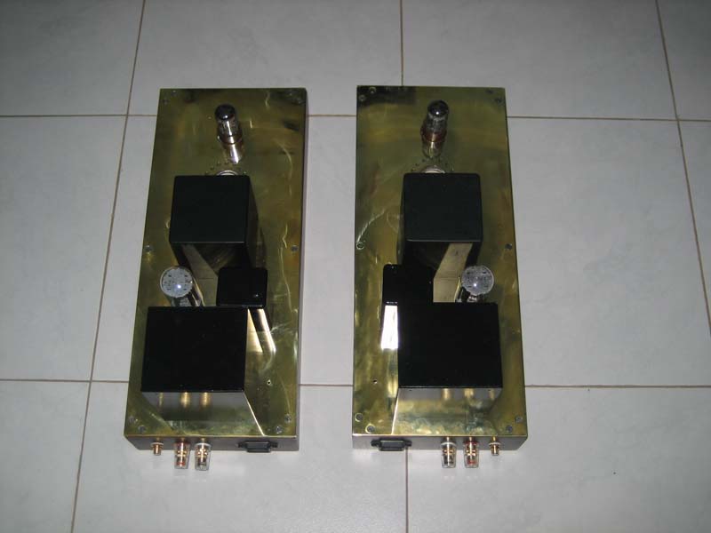

  15. Mission752
    4/12/05
    3.192
    20

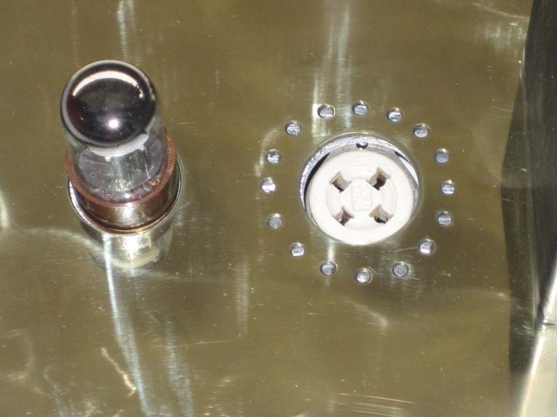

    Tiếp..

    Khoan mồi trước một số chỗ cần treo dây mass nếu có đi Mít-sần ơi !
  17. Mission752
    4/12/05
    3.192
    20
    Khoan đối với em "nhỏ như con thỏ" bác ạ, nhưng em không muốn chồi cái đinh vít nào lên mặt trên cả nên em đang dự tính sẽ làm đến đâu khoan đến đó cho nó pờ rồ.

    Giời, có ai khuyến khích khoan mặt đâu, khoan vào trong phần gỗ trước, chứ đến khi có linh kiện thì khó khoan .

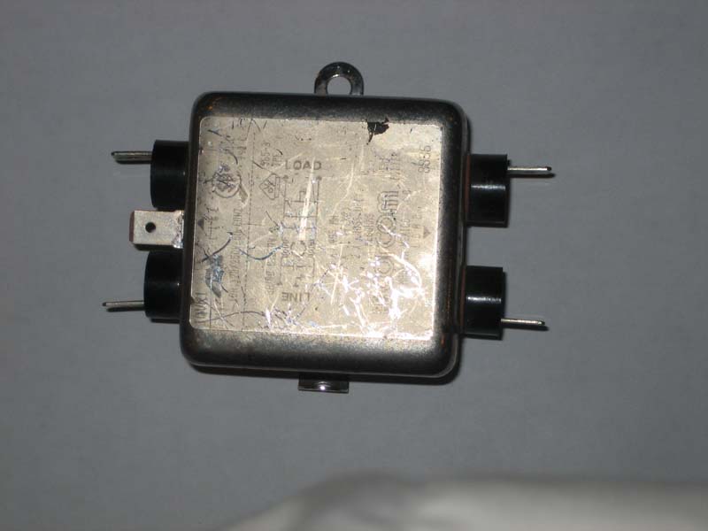

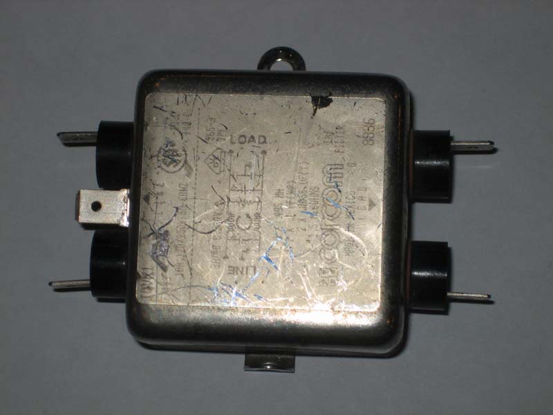

    Em vừa nhặt được em này. Dự định dùng để lọc nguồn cho 300B, các bác xem giúp em có được không nhỉ??
    Cảm ơn các bác trước
    Mission752.

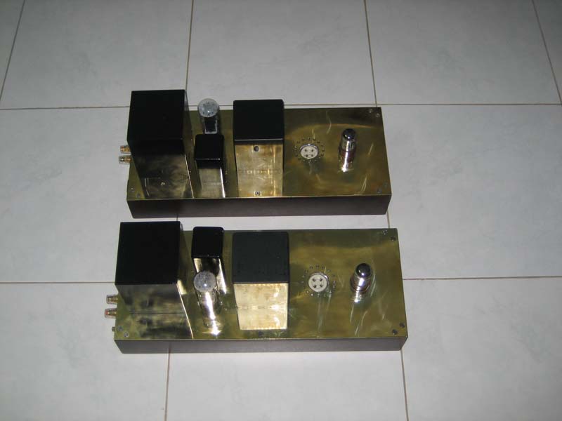

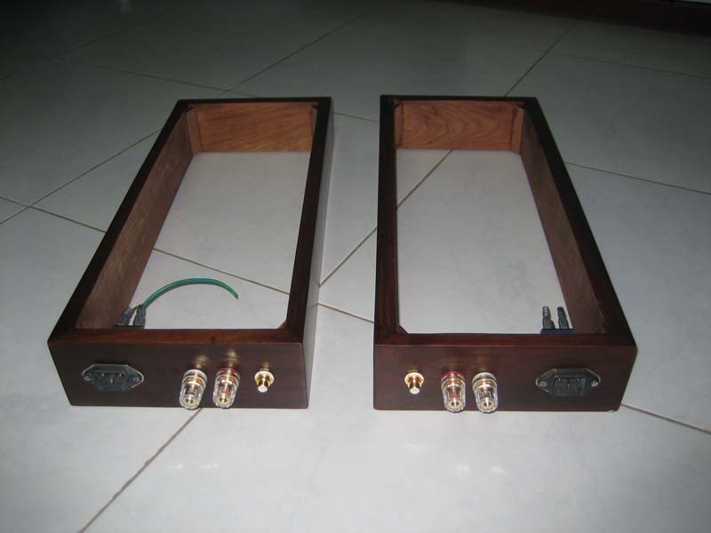

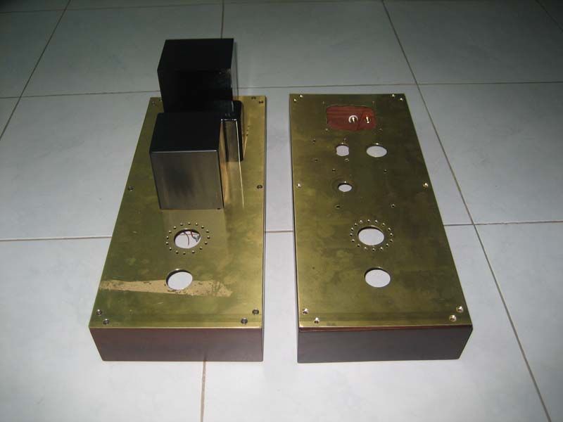

  23. Mission752
    4/12/05
    3.192
    20

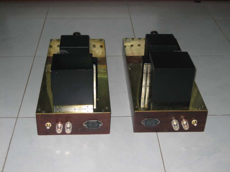

    Cuối tuần vừa rồi được 2 ngày nghỉ, em cặm cụi cả ngày mà mới được mỗi thế này, post lên để chia sẻ với các bác.
  24. Mission752
    4/12/05
    3.192
    20

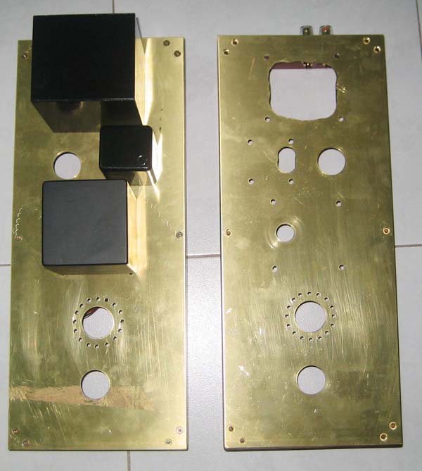

    Tiếp ...
  25. Mission752
    4/12/05
    3.192
    20
    Tiếp ...
